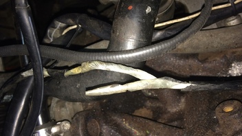

    -2. Klopfsensor. Das Kabel dort hin ist schon sehr beschädigt und zusätzlich hab ich ihn glaube ich nicht mit den vorgeschriebenen 20 Nm angezogen, die Wichtigkeit dessen war mir nicht bekannt.

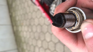

    Hab mal eine Zündkerze Ebend rausgedreht, scheinbar bekommt er zu viel Sprit. Hab aber ja nichts verstellt.
