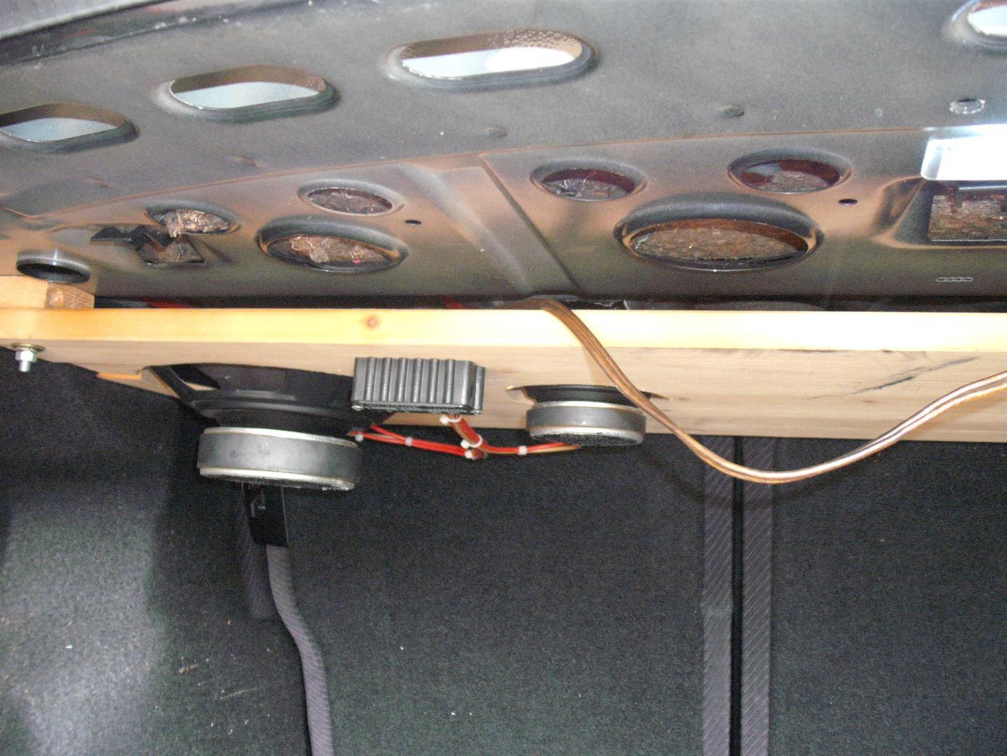

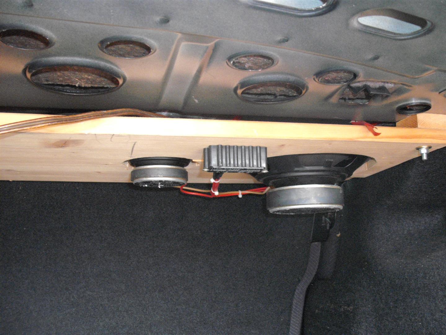

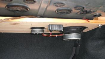

    ich habe mir ein Brett unter die Hutablage geschraubt mit Abstandshalter und in dieses Brett meine Boxen (6 Stück) eingebaut.
    Ich habe dazu 4 Löcher (für M8 Schrauben) ins Blech gebohrt.
    Große Löcher in die Hutablage sägen würde ich nicht machen, weil:
    1. Mords Aufwand
    2. Tüv sieht das nicht gerne

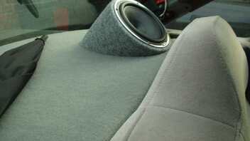

  • Oder sowas hier, wie in meinem B3. Und ja, es gibt Leute die mögen nicht wenn die Musik von vorne brüllt :D (und das schon seit Jahrzehnten...) Im B3 habe ich eine neue Heckablage aus MDF gefräst (Dicke im Mittel 25mm mit diversen Absätzen) weil die Hertz Lautsprecher wirklich eine stabile Platte brauchen. Angetrieben werden sie mit einer gebrückten Z4200. Zeitaufwand waren ca. 80 Stunden für alles...Auf dem Bild kann man die Hochtöner (Wavecor TW30) nicht sehen, die sind Richtung Dreicksfensterecke.
    Die erste Version habe ich für unseren B4 gebaut, da aber direkt auf der Heckablage weil da auch nur solche Magnat 216 drin sind.
    Auf diese schräge Version bin ich durch Klangtests mit beweglichen Lautsprechern gekommen, übrigens ist der Winkel so gewählt das der Schall an der Heckscheibe reflektiert wird und waagerecht nach vorn strahlt. Vorallem wollte ich nicht auch nur ein Quentchen an Platz im Kofferraum verschwenden (altes Prinzip von mir), kann immer sein das man den komplett braucht :D
    Aber immer beachten, Musikhören ist rein subjektiv, das hört jeder anders, dies ist meine Realisierung, wem das nicht gefällt möge einfach schweigen, wer es interessant findet darf es gerne nachbauen.

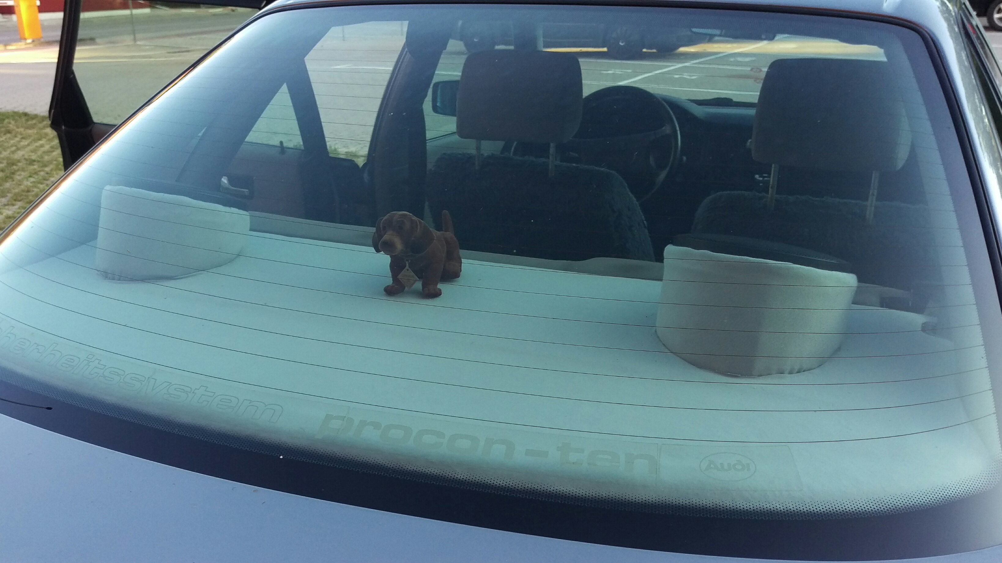

  • Auf diese schräge Version bin ich durch Klangtests mit beweglichen Lautsprechern gekommen, übrigens ist der Winkel so gewählt das der Schall an der Heckscheibe reflektiert wird und waagerecht nach vorn strahlt. Vorallem wollte ich nicht auch nur ein Quentchen an Platz im Kofferraum verschwenden (altes Prinzip von mir), kann immer sein das man den komplett braucht
    Aus was hast du denn das "Röllchen" gebaut? Finde die Lösung echt super :) und sitze auch grade vor dem Problem, das ich nicht am Metall rum basteln will, daher bietet sich deine Lösung Perfekt an :thumbup:

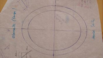

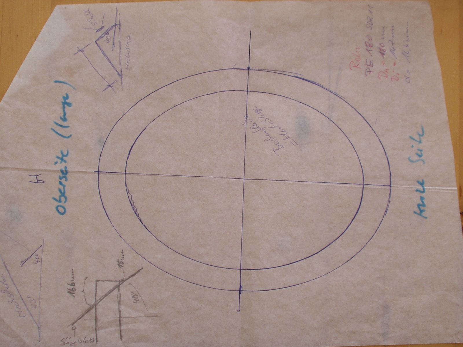

  • So ich habe mal eben meine Zeichnung (ja, ist Butterbrotpapier :D ) fotografiert, da stehen auch die Schnittwinkel drauf. Gesägt hat ein befreundeter Metallbaubetrieb, kriegt man selber nicht hin.
    Rohr ist PE100 (PE80 geht auch) DA 180 SDR11, da ist die Wanddicke maximal. SDR9 geht auch hat aber weniger Wandstärke.
    In die lange Seite, also quer zur Fahrtrichtung habe ich seitlich je ein 8mm Loch gebohrt (ca. 20mm von der Unterkante. also der Auflage auf der Heckablage), angesenkt von aussen und dann je eine Ösenschraube durch die Öse mit der 8mm Schraube verschraubt. So gucken unten aus dem Rohr die 6mm Enden der Ösenschrauben (80mm lang kann man noch absägen, gibts im Baumarkt). In die Heckablage und durchs Blech müssen dann natürlich je zwe iLöcher gebohrt werden, geht am besten mit einer Winkelbohrmaschine.
    Das Ausrichten der Rohre: erst von unten die Öffnung im Blech auf der Heckablage anzeichnen, Heckablage raus und die Öffnung aussägen, Heckablage wieder rein und die Rohre so ausrichten (vorher Ösen nochmal abschrauben) das sie leicht zur Fahrzeugmitte gedreht sind, jetzt sieht man auch gut wo man die 6mm Löcher bohren kann.
    Rohre wieder raus, Ösen ran, Sprühkleber und mit dünnem Filz bekleben.
    Fertig :D :D Hört sich einfach an, aber viel Manufaktur halt...

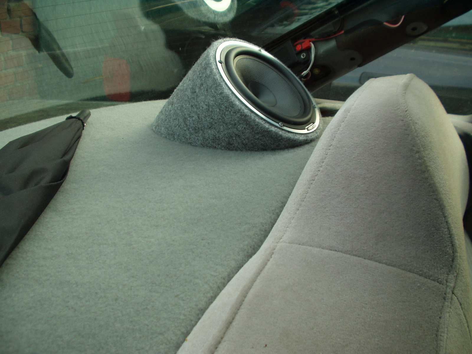

  • Soooo... nochmal Danke an wundergeläuf. Hab das jetzt auch so verbaut, bin aber noch nicht ganz fertig, die eine Box muss noch ein wenig gerichtet werden und um die Rohre herum kommt als Abschluss noch ein Häkelgewand :)
    Habe bei der Gelegenheit auch gleich die Hutablage neu bezogen. Werde gleich versuchen ein Bild hoch zuladen, mal schauen ob das klappt :hmm:
