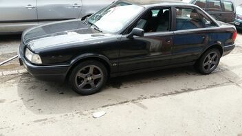

Es ist definitiv der achsträger da ist das Lager komplett durchgerostet ,mal schauen wie es weiter geht damit weiter fahren werde ich nicht das ist mir zu heikel
So der War auf der Bühne das Problem der komplette achsträger ist fritte das Problem die teile bekommt man bei uns auf dem schrott nicht und wenn dann nur für teuer Geld Schöne scheiße
Morgen kommt der beim bekannten von mir auf die Bühne dann kann ich weiteres sagen

Das komische ist das im stand oder auch bei ruckartigem anfahren oder engeren kurven nichts von der vorderachse zu hören .. gekauft hab ich den Wagen März dieses Jahres mit 190100 km hat jetzt 192800 drunter bei der Probefahrt War nichts zu hören nur seitdem er die au neu gemacht hat poltert er bei Unebenheiten das ist ekelhaft als wäre irgendwie etwas *lose*
Spurkopf wurde für die au fertig gemacht als ich den 80er gekauft hab am federbein wurde geschraubt denkt ihr da hat einer gefuscht
Klappert leider immer noch
So koppelstange wurde gewechselt samt domlager jetzt habe ich gesehen das der dämpfer ölt denkt ihr die Ursache ist hier gefunden?
Die Klappern richtig eklig da er eh tiefer kommt mach ich beides mit
