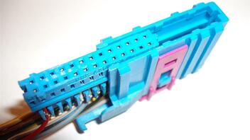

ich habe folgendes Problem:
Bei meinem blauen Stecker am Kombiinstrument hängen zwei Kabel lose. (siehe Bild)
Mittels Schaltplan habe ich schon herausgefunden, dass das schwarz blaue Kabel auf Steckplatz 16 gehört. Zu dem weiß gelben Kabel habe ich nichts gefunden, aber vielleicht hängt ja der Rest noch im Stecker?
Kann mir jemand sagen wie ich den Stecker aufbekomme, sodass ich an die einzelnen Pins komme?
Blauer Stecker Kombiinstrument

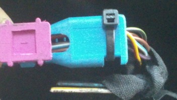

Den kabelbinder ab machen ,von unten links und rechts hebeln und dann an den kabeln das Gehäuse aus einander ziehen .
Das mittelteil ist nur eingeschoben deshalb der kabelbinder -
Ok, danke dir
das sieht dann so aus:

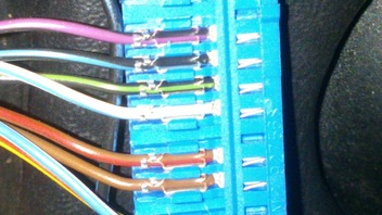

So ich habe den Stecker aufbekommen, jedoch steh ich jetzt vor dem nächsten Problem:
Mithilfe des Schaltplans habe ich wie schon geschrieben herausgefunden, dass das schwarz blaue Kabel ,das bei mir lose neben dem Stecker hängt, auf Steckplatz 16 gehört. Jedoch ist dieser im Stecker mit einem ebenfalls schwarz blauen Kabel schon belegt.
Laut Steckerbelegung ist in meinem Stecker der Steckplatz 13, 22, 24, 25 und 26 nicht angschlossen, obwohl dort eigentlich ein Kabel hingehört. Jedoch hängen bei mir nur zwei Kabel lose rum, ein blau schwarzes und ein weiß gelbes. Kann es vielleicht sein, dass bei meinem Stecker durch die Ausstattung bedingt original nicht alle Steckplätze belegt sind? -

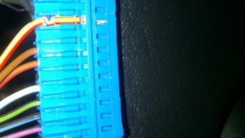

Ich habe jetzt einfach mal gemessen, ob an den Kabeln eine Spannung anliegt (Masse habe ich vom Zigarettenanzünder genommen), mit folgendem Ergebnis:
Am schwarz blauen Kabel liegt Batteriespannung an wenn die Zündung eingschaltet ist. Deshalb sollte es nicht richtig sein, dass das Kabel da einfach so unisoliert rumhängt.
Am weiß gelben Kabel liegt nie Spannung an, jedoch konnte ich bei eingeschalteter Zündung einen Widerstand von ca. 80 Ohm messen. Wenn die Zündung aus ist, ist der Widerstand zur Masse unendlich hoch, hat also keine Verbindung.
