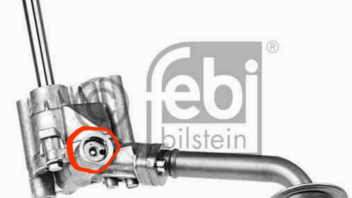

In der Ölpumpe soll doch anscheinend auch ein Überdruckventil sein oder täusche ich mich? Bild im Anhang.
Jaja kommt davon wenn man mit bräsigem Kopf was schreibt. Das Überdruckventil sitzt in der Pumpe, oben am Filterflansch ist das Rücklaufsperrventil.
Ich hatte immer Probleme mit der Rücklaufsperre. Da lagert sich auch immer jede Menge Schmodder an.
Wenn ich das aber richtig erinnere kann man das Ventil in der Pumpe nicht erneuern, müsste mal jemand der das schon auseinander hatte was zu schreiben. -
