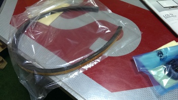

Wo holt ihr eigentlich die Dichtung, VAG? Wenn ja ist das die 321819017 ?
War bei meinem Wärmetauscher dabei, um den Wärmetauscher zum Gehäuse hin abzudichten.
Ja aber wenn man den orginalen von Behr im Zubehör kauft ist die nicht dabei, deswegen frage ich.
Such mal unter Kompriband in der Bucht z.b.
Darf aber nicht mit Bitumen sein und sollte so 10mm dick und 15mm breit sein. Das ist billiger als beim Freundlichen.
Vielleicht hat auch der lokale Fensterbaubetrieb so etwas am Lager.
Das hier habe ich genommen:Zellkautschukband
Ich brauchte auch mehr Menge für drei Autos (und jetzt bald den vierten) -
Ahso, ok. Lüftungsbauer benutzen sowas auch. Kannst auch nach Vorlegeband gucken, sollte selbst in einem gut sortierten Baumarkt zu finden sein.
So ich hab die Dichtung jetzt doch beim
gekauft. Da ich keine ganze Rolle brauche ist das mit 3,25 € dann doch günstiger.
Die Dichtung ist aber auch nur 9x11mm.
