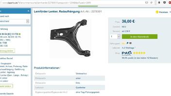

  • Für das Geld kann es nur Schrott sein. Frag mal den MichIB, dem ist mal ein Querlenker beim Rangieren einfach zerbrochen. Stell dir vor sowas passiert bei 200.
    Kauf Querlenkerbuchsen von Lemförder und press die um. Da hast bedeutend länger spaß daran.
