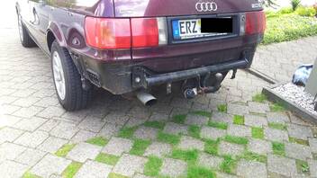

  • Hallo, ich bin neu hier und hab seit 2 Monaten einen
    Audi 80 Avant 2.0E 85kW/116PS Benzin
    Ich könnt an die Decke gehen, ich hab bereits die vordere Stoßstange abgebaut ohne Probleme und sie lackiert.
    Will das gleiche hinten machen aber da steckt der Wurm drin. Ich hab mir schon ettliche Thread´s durchgelesen aber nach den Anleitungen komm ich nicht weiter.
    - Im Radkasten links rechts habe ich jeweils 2 Schrauben entfernt (insgesamt 4 Kreuzschlitz)
    - Zwischen Ladekante und Stoßstange habe ich eine runde Plasteabeckung (so groß wie 1€ stück ca.) entfernt und 1 Kreuzschlitz entfernt
    - links und rechts von der Hängerankupplung zwei Plaste Kreuzschlitz die dabei kaputt gegangen sind
    so jetzt die große Preisfrage ... es ist immer die Rede von 2 oder 4 Sechskantschrauben im Kofferraum.
    Ich sehe da überall Sechskantschrauben und keine sieht so aus als ob sie die Stoßstange nur berührt ... welche Schrauben muss ich noch lösen damit ich die Heckschürze endlich abnehmen kann?!
    vllt mit bild
    MFG Dumos4

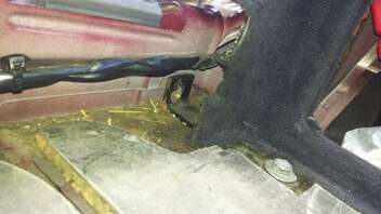

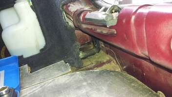

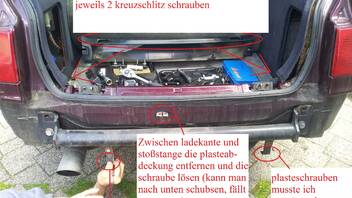

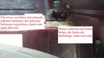

  • Also Stoßstange hinten ist ab. allerdings war das was mir gesagt wurde völliger Quark!!!
    hier nochmal der richtige Weg auf den Bildern beschrieben
    - pro Radkasten 2 schrauben (insgesamt 4)
    - ladekanten abedeckung entfernen indem man die 2 gepäck ösen entfernt (jeweils 2 kreuzschlitz, insgesamt 4)
    - plasteabdeckung zwischen ladekante und stoßstange (1€ stück groß) entfernen und schraube darunter lösen siehe bild
    - die halterung entfernen wo die gepäckösen verschraubt waren, sind jeweils 2 schrauben 10er schlüsselweite (insgesamt 4), dafür muss man den filz etwas vorziehen
    - die muttern (19er schlüsselweite) entfernen links rechts die an dem winkel sitzen der von den 2 17er schlüsselweite schrauben gehalten werden.
    siehe bilder
    dann gefühlvoll aber mit kraft vom radkasten weg die stoßstange aus der führung ziehen, geht etwas schwierig aber es geht dann hängt sie auf beiden seiten drausen und dann nur noch nach hinten abnehmen!
    mfg dumos4
