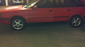

Einige fragen zu meinem audi b4 Avant
2. Laut Tüv ist mein audi zu hoch
Hau ihn3. beim anfahren geht mein audi hoch als würde er abheben
Das ist bis zu einem gewissen Grad normal
ich weiß aber er verliert aber fast den kontakt zur straße beim gas geben
Also wenn das ein Hecktriebler wäre, würde ich dir das glauben. Aber wenn das dein Fronti schafft, ruf bei Grip an und verdien Geld mit diesem Phänomen
das ist kein witz ich weiß nicht warum er das macht deswegen bin ich ja so ratlos ich versuch mal ein viedeo zu machen
Das Phänomen kenn ich von meinem, als er noch die völlig ausgelutschten original Dämpfer hatte. Da deine aber neu sind, frag ich mich, ob da alles richtig ist.
ich habe dämpfer und federn ja erneuert deshalb verstehe ich ja nicht ich hab das ja nicht zum ersten mal gemacht sondern schon öfter und hatte noch nie probleme
