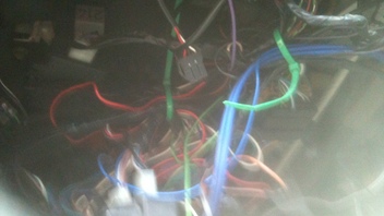

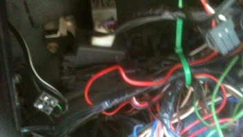

.Was mich ein wenig stutzig macht ist das andere das selbe Problem hatten. Bei denn hörte es auf wenn der Motor 90 Grad ereicht.Meine wird nur im Stand so warm nicht beim normalem fahren.Die Messwerte stimmen jedoch.Wer kann mir sagen wo in diesem Kabelsalat das Relais 30 sitzen soll im Forum stand das springt einen an ausser ner menge Kabel find ich aber nix.die Falschluft war es doch habe mal alles zerlegt von aussen nichts zu sehen beim reinsehen war das gummi jedoch gerissen besten dank.
