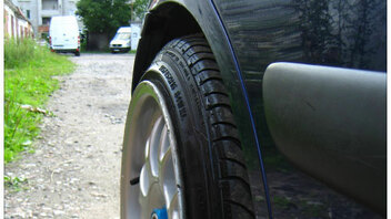

  • Es gibt doch noch viel verrücktere Kombinationen.
    Das hängt meiner Meinung nach auch viel vom Reifen ab. Mein S1 Evo baut z.b. sehr breit auf. Der 205/55 wirkt bzw. misst fast 225. Andere bauen dagegen schmaler auf..

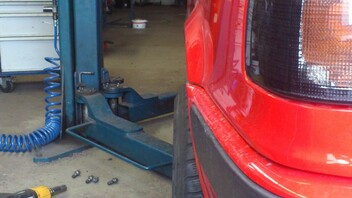

  • ich habe die felgen mit 215/40 über fratzenbook gekauft.
    225 wird wahrscheinlich nicht mehr gehen, es sei denn man stellt den sturz negativer. nur dann würde eine 2er reifenmischung sicherlich von vorteil sein. was das preislich dann macht ka...
    man sieht aber vorn mal meine 195/65/15er winterräder und hinten die kleinen. angeblich aufm cabrio und so gefahren...hätte nicht gedacht, dass die B3/B4 reihen so einen extremen unterschied haben von dem durchmesser...

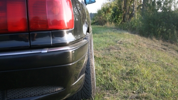

    mit falschen gummis noch dazu,hier noch mal zur verdeutlichung an nem komplett originalen B4,wie klein die räderchen mit den 215/40R16 sind
    & breit dazu,das sind jetzt welche in eigentlich erhofft zivileren ET30 8|
    ich werd sie den sommer aber trotzdem mal auf meinem grauen aufstecken & schauen,wies ungefähr passt,ob ausreichend luft für die dazu passenden 225/40R16 & vor allem obs mir auf dem wagen so auch wirklich gefällt :)
