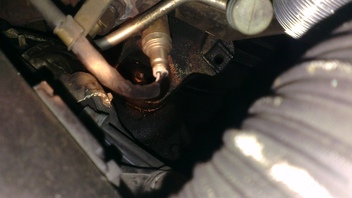

    Die Temperatur sieht wieder etwas normaler aus im Fahren ca. 80 - 90 C° und im Stop-and- Go-City-Stau so ca. 100 C°, wird aber ganz gut durch den anspringenden Kühler geregelt. Allerdings fängt es bei de 100 C° immer leicht vorne rechts aus der Motorhaube an weiß zu dampfen. Sieht aus wie Wasserdampf (evtl das Wasserproblem) habe im dunkel jetzt mal mit der Taschenlampe den Wasserdamp orten können und ein Bild für euch gemacht. Ich kann leider keine Undichtigkeit finden, schätze es liegt irgendwo unterhalb des Krümmers. Ist dort ein Wasseranschluss oder so? Der Flansch hinten am Kopf ist es aufjedenfall nicht.
  • Es war tatsächlich der Kühlwasserschlauch der Ansaugbrücke.
    Das Loch war echt winzig. Bin am Wochenende 500 km gefahren ohne einen Tropfen zu verlieren und gestern bei einer Strecke von 30 km hat es aufeinmal wieder angefangen zu dampfen. Bin direkt stehen geblieben und habe nachgeschaut und man konnte richtig sehen, wie der Dampf aus diesem winzigen Loch schoss. Aber ist ja zum Glück leicht und kostengünstig zu reparieren.
