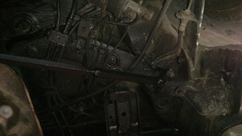

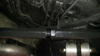

Es wurde ein einstellbarer Panhardstab draus. ![]()
Hält wunderbar (Belastungsprobe bei Probeschweissungen) mit Schutzgas geschweisst.
Man wird sehen wie es sich auf Dauer verhält :D.
Ich wär ja vom Bauchgefühl her für ST52 gewesen, davon war aber kein 6-Kant in brauchbarer Größe lagernd.
Haste mal BIlder von dem Stab bzw wie die Verstellung gelöst wurde?
Würd gern mal sowas für meinen Oldie bauen, da wird die Hinterachse bzw Trampelachse nur an Blattfedern geführt
Ja, kann ich dir bei Zeiten machen.
Ist nicht mein Auto, erinner mich per PN wenn ich drauf vergess für längere Zeit.
Kurz gesagt: 2 19er 6-Kant-Stangen genommen - an beiden Enden die entsprechenden "Augen" mit den Lagern angeschweisst, Loch in die 2 6-Kante gebohrt (auf der Drehbank), M12 reingeschnitten, M12 Gewindestange (keine kack 4.8er ausm Baumarkt, wir ham einer hochfesten M12 Schraube den Kopf abgenommen) rein ins Loch und gut ists. Merke: Beide Löcher mit normalem Gewinde.
Nachteil: Du musst den Stab zum verstellen abnehmen, Es ist je nach Konstruktion nur im Bereich von 1x Gewindesteigung bzw. 1/2x Gewindesteigung verstellbar.
Vorteil: Auch wenn der Gewindestift sich innen rumdreht, die Länge bleibt gleich, rausfallen kann er nicht weil er ja im Sackloch irgendwann ansteht. Wenn er lang genug ist passt das.
Jetzt könnte man natürlich 1 Loch mit Rechtsgewinde und 1 Loch mit Linksgewinde machen, wie diese Seilspanner beim Gartenzaun oder Segelboot. Aber darin haben wir keinen Sinn gesehn (abgesehn davon hatten wir keinen Linksgewindeschneider).
