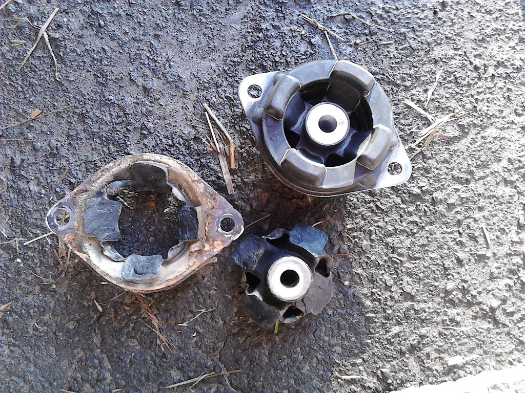

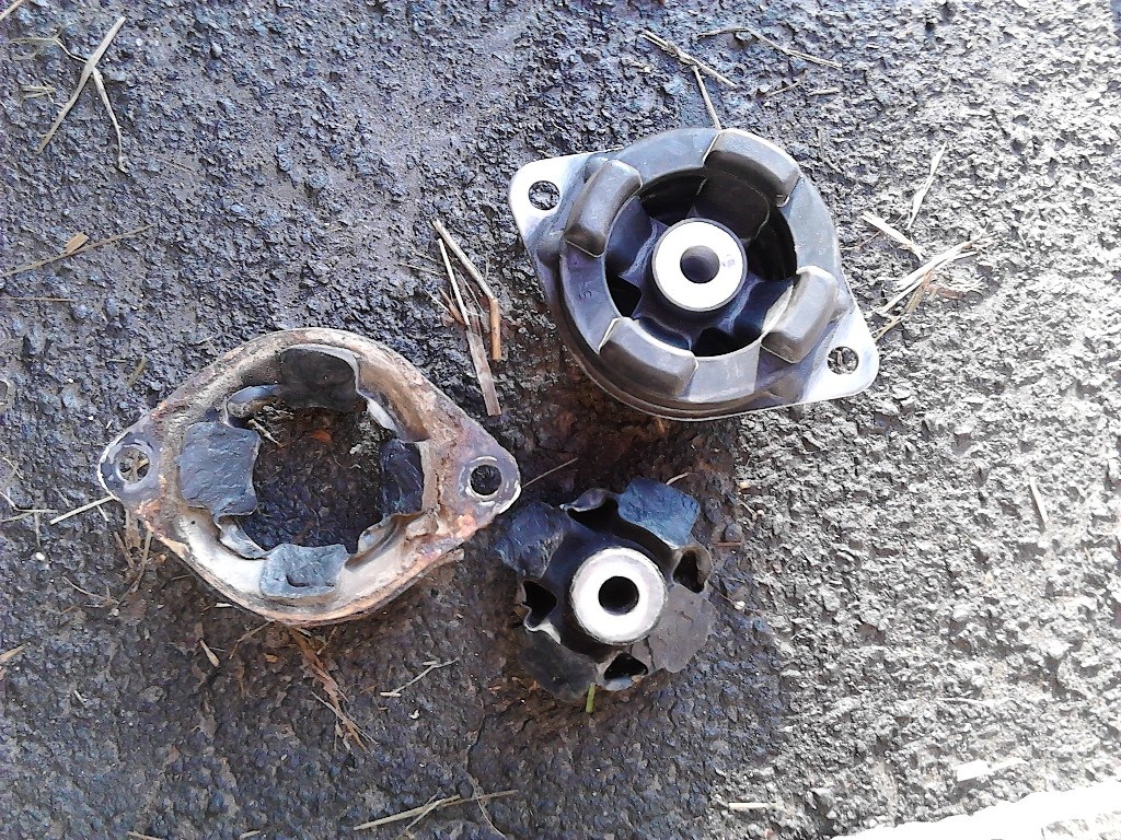

Dachte auch, die halten ewig... Aber bei einem Quattro Coupe waren die nach 200tkm schon so platt, und bei meinem nach rund 400tkm.
Ist aber kein Akt, die zu wechseln.
Muss man nichtmal was abstützen, das geht so.

die sahen bei mir genauso aus. das schlimmere war das neben dem auspuff.
Eben dieses Lager lässt sich bei mir mit dem Schraubendreher leicht bewegen.
