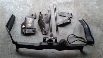

I'm looking at making new Audi Coupe 8B Type 89 Quattro Towbars.
Does anyone have a drawing / fitting / instructions / mounting point data from the genuine bar?
Hallo, kan mir einer sagen ob es einen Unterschied gibt bei einer AHK für ein Typ89 coupe bei einem Quattro und einem Fronti. Wie das ausieht haben ja beide das gleiche Heck und Stoßstange und der Reservereifen ist auch an der gleichen Stelle, dann müsste ja die Bodengruppe zumindest am Heck wo die AHK montiert wird bei beiden gleich sein. Wäre super wenn das einer wüsste.
Dank schon mal um voraus
Aber der Kofferraumboden ist völlig anders. Bzw. sämtliche Strukturen, der ESD liegt quer unterm Boden statt längs etc.
Ich hab ja einen V6 coupe Quattro ind da liegt der Aupuff nicht hinten quer wie beim 5 Zylinder sondern geht einfach auf der linken Seite gerade raus. Hat wer vielleicht Bilder von einer AHK die dann speziell für einen Quattro ist?
Gruß Thomas
...gibt es denn einen Unterschied zwischen einer Kupplung für einen Typ89 coupe Fronti und einem Quattro?
Hallo Thomas,
diese Frage hatten wir doch schon im September beantwortet. Es handelt sich um zwei vollkommen verschiedene Versionen und die für das Typ 89 Coupé Quattro war eben schon immer selten.
