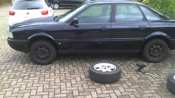

Ich habe vor, meinen Audi 80 B4 mit stärkeren/längeren Federn höherzulegen.
