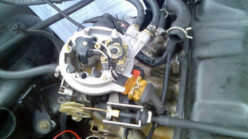

& einen von den dreien 1.8S bin ich selber schon gefahren,nämlich den zentraleinspritzer PM mit 90ps
[gallery]445[/gallery]

90Ps Monojeteinspritzung mit lang übersetztem AKM Getriebe!
