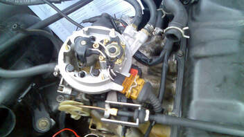

D er PM ist Kein Vergaser .. das ist ein Zentraleinspritzer .. heißt eine einspritzdüse für alle Zylinder
ah ja,was is dann nen vergaser
ja keine ahnung... bei jeder Werkstatt wo ich war hies es, das mein Audi noch den Vergasermotor hat, also und das Teil unter dem schönen Oldi Luftfilter sieht auch aus wie ein gaser ! ( ich hab auch noch so ein alten 32mm vergaser rumheizen, der sieht auch so aus, und des is zu 100% ein Gaser den ich da liegen hab...
auch nen vergaser spritzt ein & das auch über eine düse,manchal hat er nen zwillingsbruder dabei
nur macht der das net ganz so schlau mit nem paar extragebern,lambdasonde & raketensteuergerät,wie beim hightech-zentraleinspritzer
Nein, ein Vergaser Spritzt eben nich ein, sondern mischt das Gemisch vor und leitet es dann über die DK in den Zylinder. Der Zentraleinspritzer spritzt ne elektronisch berechnete Menge Kraftstoff auf die Drosselklappe, und das Gemisch bildet sich erst beim Ansaugen. Das isn Unterschied.
Und im Vergleich zu ner K/KE-Jet die noch aus den 70ern Stammt würde ich nen End 80er Zentraleinspritzer schon als High-Tech bezeichnen.

ja genau der Gaser micht das ja schon selber, in dem Moment wo man den Schieber ( oder Klappe je nach dem ) hoch oder aufmacht.. der Vergaser zieht ja Luft und Gemsich an ( die ALten ) nen Membranvergaser saugt ja glaub blos Luft an, und mischt immer die gleiche Menge benzin mit Luft ( kann das sein )
Also hab ich jetzt nen Vergaser im Audi oder nede ( des teil sieht nach meiner meinung schon so aus ) wenn man Gas giebt, sieht man auch wie er das Benzin ansaugt ( die Luft natürlich nede )

ich mach bei der Nächsten gelegenheit ein Foto davon, ich hab grad gar kein durchblick mehr, ich kann dir nur sagen, wenn ich nicht wüsste das was ist ( ausgebaut ) dann würd ich sagen das es ein Vergaser ist aber so ein schwarzer bollen ist glaub bei meinem auch dran ( aber bin mir da nemme sicher war ne weile her wo ich den Lufi abgeschraubt habe
