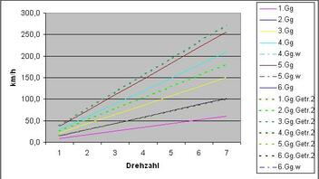

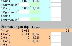

    Habe mal ein bisschen mit dem Getrieberechner rumgespielt, da ich vorraussichtlich in Zukunft mehr auf Deutschlands Autobahnen unterwegs sein werde. Hier mal die Ergebnisse, von einem Vergleich AXG (B4 2,3E 5 Gang Hand) und RBP (B3 2,3E 3 Gang Manuell).
    Zu erkennen ist, dass das RBP vom 90er im dritten Gang weiter übersetzt ist wie das AXG vom B4. Stimmen die Werte, die ich verwendet habe? Sind die aus der Tabelle vom Getrieberechner.
    Vom Fahren her bin ich sowieso eher der Cruiser. Mir ist daher eher wichtig, dass der Motor nicht so hoch dreht, gerade auf der Autobahn.
    Sehe ich das also richtig, dass der 90er bei gleicher Geschwindigkeit (mal Radumfang vernachlässigt) niedriger dreht als mein B4? Oder ist der Schlupf vom Wandler auf der Bahn so hoch, dass der Motor viel höher dreht?

  • also fahren tut der 3 gang sich eigentlich ganz gut aber empfehlen tu ich dir mal ne 4 gang automatik oder willste mit 100 km/h bei 3000 touren sein? deswegen fahr ich z.b. nur noch mit 80 lang um etwas sprit zu sparen :D
    Da liegt aber auch mein 5gang schalter im b4 bei 100kmh
  • @ Stefan: Werde ich nachschauen wenn er wieder läuft. Vorne sind jetzt neue drin, aber ich denke nicht dass es an den Radlagern liegt, denn das wäre dann doch eher ein schleifendes Geräusch oder? könnte allerdings auch der Auspuff sein der so dröhnt, ist noch der erste :D
    @ Everbeee: Genau deshalb hat man mir hier auch abgeraten eine 4 Gang Automatik vom B4 umzubauen, weil es im Endeffekt nichts bringen würden für die Drehzahl
