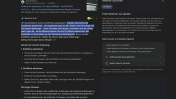

Auch hier kannst Du neuerdings die KI fragen….. das sieht schon ziemlich vollständig aus
