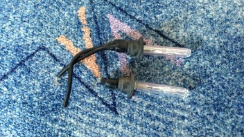

    1. Momentan waren solche Birnen in der Linse verbaut (s. 1. Bild, Anhang unten).
    Da wurden die Kabel abgeknipst. Das ist aber keine richtige H1 Birne oder? Sondern eine Xenon Birne oder ? Brauch dann also noch ne stinknormale H1 Birne oder ? Empfehlungen hierfür ?

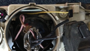

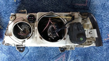

    2. Es sind momentan noch zwei Kabel lose hinter der Linse (s. 2. und 3. Bild Anhang unten).
    Habe ich es richtig rausgelesen, dass der runde Stecker an das Gehäuse gesteckt wird und der rechteckige Flachstecker kommt dann auf die richtige (einpolige) H1 Birne ?

  • 2. Es sind momentan noch zwei Kabel lose hinter der Linse (s. 2. und 3. Bild Anhang unten).
    Das ist richtig. Siehst du z.b. auf Seite 4 (Beitrag 79 von Buschi) recht gut.

    1. Ja da war einer mit Xenon HID Kits am Basteln. Empfehlen kann ich dir die Philipps Blue Vision..fahre die auch, sind top ;)
    2. Das ist korrekt. Der Runde (braune) gehört aufs Geäuse (die Stelle dafür sollte eigentlich ersichtlich sein) und das Gelbe kommt auf die Birne.
