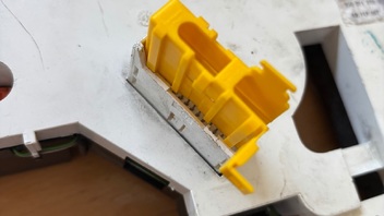

  • Wenn Du jetzt BC mit AC (und vorher MC hattest) verbaust musst Du Dir folgenden Stecker besorgen: Nr.: 443972977C
    Falsche Farbe für AC
    Gelb ist am ki und ist schon in Fahrzeug vorhanden wie auch der blaue hier muss der weiße rann oder 4A1 972 977(soll Universal sein) der gelbe passt da nicht rein.
    Für den gelben habe ich gerade keine teil Nummer da.

  • Falsche Farbe für AC

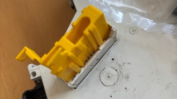

    Ich habs gerade eben noch einmal geprüft, der gelbe Stecker passt nicht rein, weil die Führung des Steckers anders angeordnet ist.
    Ich werde mir den Stecker dennoch vom Verwerter nebenan besorgen und den Stecker passend schleifen.
    Beide Stecker haben 26 Pin, ich pokere jetzt, dass die Sicherung bei beiden Steckern gleich ist.
    Vorteil bei dem Stecker vom Verwerter: Er ist Verfügbar und ein Kabelbaum mit den passenden? Kabelschuhen ist dran.
    Der zu verwendende Stecker 4A1 972 977 ist vorerst nicht aufzutreiben und wie heißt es so schön?
    Geht nicht, gibts nicht :assault: :minigun:
    Ist schon richtig, nur den originalen Stecker (wie auch immer bezeichnet) wirst du nicht mehr bekommen außer aus einem Schlachtfahrzeug.
    Bei dem gelben sind lediglich 3 Codierungen weg zu schleifen , das bekommt jeder hin.
    Hält bei mir schon seit Jahren zuverlässig
