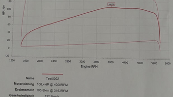

    Anbei habe ich noch ein Diagramm von einem Prüfstandslauf.
    Aus dem Keller geht der Wagen extrem geil nach vorn sowohl vom Gefühl her als auch laut Diagramm.
    Aber ab ca 4.000rpm passiert da nicht mehr wirklich viel.
    195,83nm sind ja sogar etwas mehr als Original.
