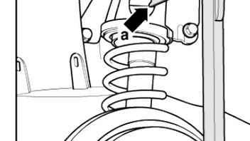

    Ausrichtung der Achse:
    - Beide Radschrauben einsetzen und Bremsscheibe befestigen.
    - Lineal am Topf der Bremsscheibe anlegen und links und rechts Abstand zum Federbeinadapter mit einem
    Tiefenmaß prüfen, (Prüfstelle ist die Sicke am Federbeinadapter -siehe Pfeil a-) ggf. Lagerböcke lösen und
    Hinterachse in Querrichtung verschieben, bis der Abstand zu den Federbeinadaptern gleich groß ist. Unterschied
    von links zu rechts max. 2,0 mm am Federbeinadapter gemessen.
    - Befestigungsschrauben an beiden Lagerböcken festziehen
    So wirds in der Reparaturanleitung beschrieben :)
