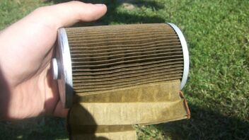

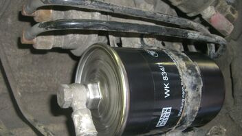

  • Hallo,
    Im Rahmen der planmäßigen Wartung wurde im Fahrzeug ein neuer Kraftstofffilter eingebaut, genau wie es im Wartungsheft steht. Der alte Filter sah innen wie neu aus, sodass eine Durchflussbehinderung ausgeschlossen ist (die Banjo-Schraube am Filter wurde überprüft und wies innen keine Ablagerungen auf).
    Nach dem Filterwechsel musste Luft aus dem System abgelassen werden, sodass es ein paar Umdrehungen dauerte, bis der Motor ansprang. Nachdem ich das Auto jedoch abgestellt hatte (es war noch kalt) und es nach ein paar Minuten wieder startete, sprang es an wie neu – was normalerweise nicht der Fall ist. Das Auto stand ein paar Tage still und war erst gestern wieder auf der Straße, aber das Starten war ein Problem. Deshalb habe ich beschlossen, dass der Austausch der Kraftstoffpumpe die einzige Möglichkeit ist, ohne Manometer herauszufinden, ob sie wirklich das Problem ist – außerdem brummte sie, auch wenn alle B3er dieses Geräusch machen. Allerdings weiß ich nicht, welches Teil ich bei Audi Tradition kaufen soll, da es zwei Varianten gibt: 893906091B und 893906091E, und die Teilenummer meiner Pumpe endet mit B/E. Der Preis ist bei beiden gleich...
