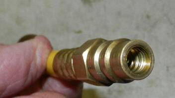

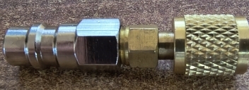

    Anbei die Bilder vom Adapter zum Anschluss an den Klimakompressor....
    So wie ich das gelesen habe soll man befüllen ausschließlich über die HD Seite. Aber zum pumpen/vakuumieren bzw. Druck-Überwachung nimmt man den ND am Kompressor dazu? Habe ich das richtig verstanden?
    Findet man diesen Adapter noch irgendwo zu kaufen, den du da hast? Ich finde nämlich nichts bzw. Weiß auch nicht wie der Anschluss heißt am Kompressor.

  • Du kannst den Anschluss im Innern des Fahrzeugs verwenden, da wo der ND-Schalter sitzt. Den rausschrauben, drunter ist ein Ventil mit einem Schraubanschluss
    - R12: 1/4 "SAE - das ist dieselbe Größe wie an diesen ganzen Montagehilfen die Schlauchanschlüsse
    - R134a: 1/2" (1/2"-20UNF)
    Um diesen und bei R12 auch den HD-Anschluss am Kondensator - auch 1/4 "SAE - auf die gängigen R132a-Anschlüsse zu adaptieren, gibt es im Netz, bspw. bei Amazon, entsprechende Adapter.
    Auf dem Foto siehst Du zwei zusammengeschraubte Adapter:
    - Gold: 1/2" - passt auf ND bei einer älteren R134a-Anlage (genutzt bei einem 1997er C4) am Anschluss für den ND-Schalter
    - Silber: Adapter von 1/4" auf Schnellkupplung R134a - also vom R12-Anschluss ND und HD auf die gängige Schnellkupplung für R134a-Anlagen, wofür jede KFZ-Bude passende Servicegeräte hat. Bestimmt gibt es auch irgendwo einen Adapter der direkt von 1/2" auf Schnellkupplung adaptiert.
    Bei der Anlage im C4 war auf HD-Seite am Kondensator bereits eine Schnellkupplung dran - wenn Du eine R134a-Anlage hast, könnte das bei Dir auch so sein.
    Füllen findet eigentlich auf ND-Seite statt. Wie das früher durchgeführt wurde,mit nur einem einfach zugänglichen Anschluss auf HD-Seite, kann ich nicht sagen.
