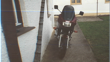

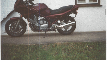

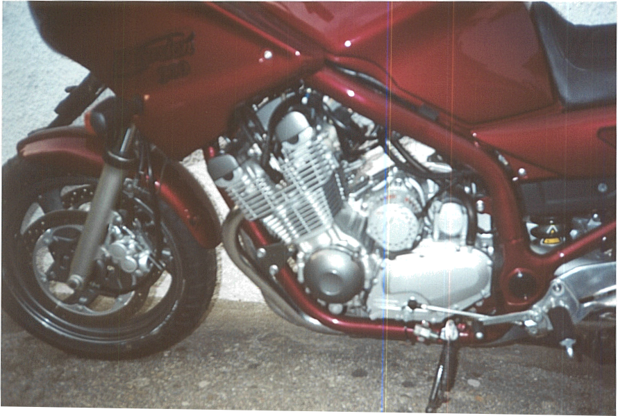

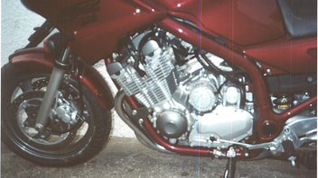

Ist zwar schon seit 10 Jahren nicht mehr meine, habe aber am Wochenende vom Neubesitzer erfahren dass er sie in diesem Sommer in die ewigen Jagdgründe geschickt hat.
Was hab ich das Teil geliebt, musste damals wegen einer sch.... Weiterbildung weg, weil ein Diesel her musste.
Yamaha XJ 900 Diversion......Machs gut meine Dicke.

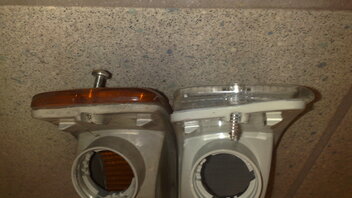

Und was waren das dann für welche die ich hatte?
Die Nummern waren gleich nur die weißen hatten hinten raus ein C und die originalen ein A. Ich hab hier doch auch schonmal was von unterschiedlichen Längen gelesen.
P.S.
Hier mal zwei Fotos wo man deutlich sieht dass das Gehäuse der weißen Blinker deutlich Dicker ist und die Biegung bzw. der Radius auch nicht wirklich stimmen.
Also 2 verschiedene Varianten gibt es wohl schon mal.
