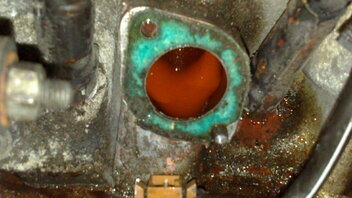

Alles anzeigenohje davor hab ich immer die meiste angst das ne schraube am motorabreist
echt zum kotzen wenns passiert bin grad bei meinen seitelspiegel so weit aber da is es ned so schlimm
du könntest noch ne selbstsichernde mutter anschweißen und nochmal probieren
und wenn du sie eckig geschliffen hast such dir evtl ne nuss die drauf passt
mfg
viel glück bei der op
Die gute alte "Flamegrilled-Methode" hat geholfen.
Mit dem Gaslötkolben draufgehalten bis die Schraube rot geglüht hat, nochmal kurz abkühlen lassen damit sich das Material wieder etwas zusammenzieht und dann mit der Rohrzange und Verlängerung aufgedreht. Aber nochmal brauch ich den scheiß nicht.

Ich hatte gestern die Schraube mit dem Dremel eckig geschliffen um die Zange besser ansetzen zu können aber das Ding rührt sich nicht.
Heute Abend werd ich mal versuchen mit dem Gaslötkolben das Ding heiß zu machen.
Ausbohren wird lustig, da man kaum Platz hat um den Bohrer überhaupt senkrecht anzusetzen. Ich könnte kotzen.
Hab am WE endlich das Leck gefunden aus dem mir immer ein bischen Kühlwasser raustropft, nämlich die sch.... Dichtung am Kühlwasserflansch. Also Dichtung besorgt und gestern "mal kurz" die Dichtung erneuert, dauert ja nicht lange.
Und was kommt dabei heraus? Die scheiß Schraube abgerissen!
Wie krieg ich den Stummel denn jetzt raus?
