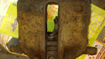

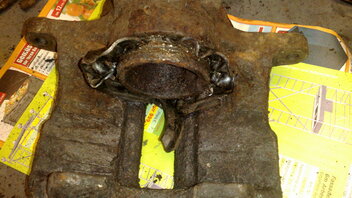

Servus
Mal eine Frage zum Überholen der Bremssättel. Beim 90er sind alle 4 drann, ich hab gestern mal die vorderen runtergebaut um zu sehen wie die Dinger aussehen.
Bis zu welchem "Gammelgrad" ist eine Aufarbeitung überhaupt noch sinnvoll?
Ich hab mal einen Fotografiert, bei beiden kann man eigentlich nicht mal mehr die eingestanzten Nummer erkennen, der Zylinder fast vollständig festgerostet. Die Entlüftungsnippel bzw. die Gewinde komplett verrostet und natürlich schön abgrissen.
Lohnt sich das aufbereiten hier noch oder soll ich mir neue holen? Und vor allem welche?
Thanx schon mal im Voraus.

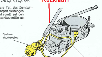

Kann vielleicht jemand bestätigen dass der Drucksteller im Rücklauf sitz(siehe Anhang) dann wäre mir auch schon mal geholfen?
Danke

Ich hoffe ich darf hier mal kurz ne Frage zum Mengenteiler einwerfen um nicht wieder einen Fred eröffnen zu müssen?
Welcher ist der Benzin-Vorlauf am Mengenteiler vom NG, ist es die Leitung Kotflügelseitig die in den Drucksteller geht oder die auf der anderen Seite vom Mengenteiler? Ich kann mir das aus dem Dokument, welches auf Seite 1 gepostet wurde, irgendwie nicht rauslesen.
Tausend Dank
