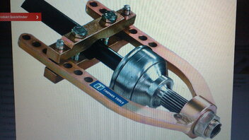

Also die Dinger runterzuschlagen hab ich aufgegeben, die Antriebswelle hab ich zwar mit nem Spanngurt an Querlenker und Aggregatträger festgezurrt trotzdem "arbeitet" das wie wild am getriebeseitigen Gelenk.
Was ich bräuchte, um ums Ausbauen der kompletten Antriebswelle rumzukommen wäre ein Abzieher, leider hat das Ding nicht mal der Audi-Händler. -

Ich hab allerdings null Plan wie das Gelenk von der Antriebswelle runtergeht.P.S.

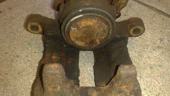

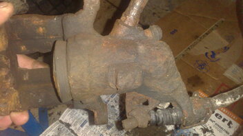

Die hinteren Sättel sind jetzt auch runter, sehen genauso beschissen aus. Wenigstens konnte ich nach dem Ausbauen den Zylinder mit der Rohrzange noch ein bischen hin und her drehen. Ich werd die jetzt so gut es geht zerlegen und entrosten.
Bei den vorderen tut sich gar nichts, der Zylinder ist fest und lässt sich auch mit der Rohrzange nicht drehen. Mir ist das irgendwie den Aufwand nicht wert, für 80Euro krieg ich zwei neue bei KFZTeile24. Mal sehen ob sich die hinteren noch retten lassen. -

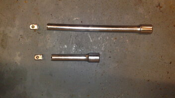

Die längere ging beim Aufschrauben der Zentralschraube an der Antriebswelle drauf und die kurze beim Sattelträger. Das waren so 0815-Teile von diesen billig ALDI-Ratschensets.
Gutes Werkzeug ist die halbe Miete.Beim Testen der Handbremsfunktion ist dann auch noch das Seil zum rechten Sattel gerissen. Ist wirklich nicht meine Zeit momentan.

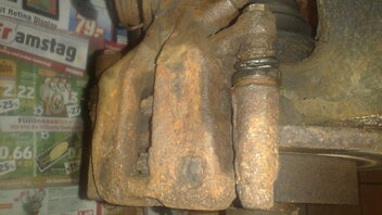

Morgen mach ich mich dann an die hinteren wenns zeitlich geht. Aussehen tun sie von aussen genau so verrottet wie die vorderen auch. -
Nein keine Scheune. Der stand beim Vorbesitzer neben dem Haus auf der Wiese und wurde eben als Winterschlampe verheizt. Bremswirkung vorne war "normal", gebremst hat er immer ohne zu ziehen oder sonstwas, hinten wars eigentlich beim TÜV im November schon grenzwertig, im März konnte man sie dann nach jeder Fahrt bereits riechen.
Ich hab die Sättel heute nochmal in WD40 ertränkt, vielleicht rührt sich der Zylinder morgen dann mal nen mm.P.S.
Warum man immer chrom-vanadium Werkzeug verwenden sollte um die vergammelten drecks Schrauben aufzukriegen.......siehe Bilder.

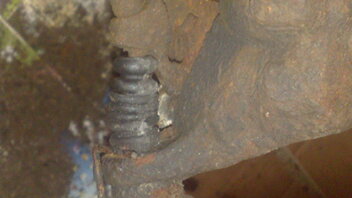

Mir ist da ehrlich gesagt zuviel hätte, wenn und aber und zu wenig Hintergrundwissen meinerseits dabei. Die scheiß Gewinde für die Entlüftungsschrauben müssten auch erst noch nachgeschnitten werden. Ich will mich nicht irgendwann selber fragen müssen ob es das wert war.
Von KFZ-Teile hab ich grad eine Antwort bekommen, die vorderen gibts für ca. 40Euro pro Stück (Hersteller becker) für die hinteren muss ich ca. 110Euro rechnen (Hersteller ATE). Das wären dann ca. 300Euro komplett, da werd ich dann wohl Zähneknirschend gleich neue holen.

Wie gesagt, ich werd mal versuchen das Teil rauszuziehen und nochmal Bilder zu machen. Aber das Aufbereiten von Bremssätteln ist für mich Neuland und es handelt sich hierbei ja dann doch um ein Teil dass funktionieren muss.
Ich möchte einfach vermeiden dass ich jetzt Stunden an den Sätteln hänge und sie dann nächstes Jahr doch rausschmeißen und erneuern muss.Aber nochmal zu den Bezugsquellen, bin für jeden Tipp dankbar.
