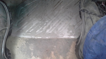

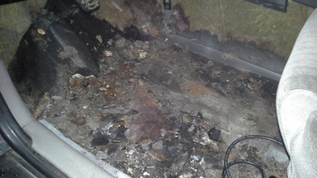

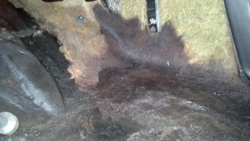

Moin,
Mein QP war relativ regelmäßig undicht. Also alle halbe Jahr stand wasser in irgend einem Fußraum. ..
Dann immer trockengelegt, mit lappen, lufttrocknern und mehreren tagen Heizlüfter über nacht im auto bis es sich wirklich trocken angeführlt hat.
Letztes mal stand am 1. Mai das wasser köcheltief. Im Sommer steht mein Auto immer in der sonne mit offenem Schiebedach damit es immer gut durch lüftet und trocken ist.
Naja die letzten zwei wochen hatte ich dann immer wieder mittig im fußraum aufsteigende Feuchtigkeit.
Also gestern doch mal den Teppich angelupft und es war ein bild des grauens....
Will nicht wissen, WIE LANGE es da nass war.
Ich bin mir aber sicher, dass jedes andere auto dort nun löcher gehabt hätte. ...
Mfg Andi
Nun erstmal durchtrocknen, teppich entgammeln oder anderen frischeren rein, rost entfernen, versiegeln, neue bitumenmatten rein und neues Dämmflies drauf....
