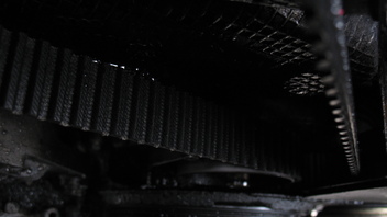

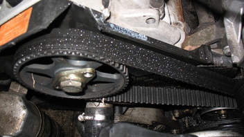

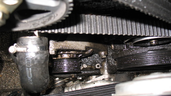

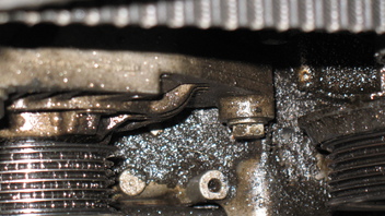

    So geschafft!
    Der Hobel fährt wieder und der Motor läuft wieder wie ne 1.
    Es war tatsächlich der Kurbelwellensimmerrung. Ein Teil für 5? macht Arbeit für fast zwei halbe Tage... . Der Simmerring war übrigens keineswegs undicht, er war überhaupt nicht mehr an seinem Platz! Lag lose hinter dem Zahnriemenrad.
    Naja was solls. Wieder was gelernt, wenn der Zahnriemen dann bei 380 tkm wieder gemacht werden muss, dann geht des in 2 Stunden :phat: .

    Mein Nachbar hat mit seinem bekannten gesprochen (KFZ Meister bei Audi), der ihm den Wagen damals verkauft hatte und der meinte KW Simmerring oder irgendwas mit Öl Pumpe, aber da muss ich nochmal recherchieren. Jetzt wird auf jeden fall erstmal alles auseinander gerissen und dann hoffentlich der defekt entdeckt. Vorhin haben wir den Motor nochmal richtig heiß laufen lassen und etwas Öl lief unterhalb des Kurbelwellenrades raus. Zwar nicht viel, aber es lief ganz leicht.

    Servus,
    so jetzt muss ich euch auch mal mit einem dicken Problem belästigen, bei dem ich nicht mehr weiter weis.
    Es dreht sich hier nicht um meinen NG sondern um den ABC Avant vom Nachbar.
    Der Motor hat einen starken Ölverlust, augenscheinlich im Bereich Fahrtrichtung vorne rechts. Es ist NICHT die Kopfdichtung. Diese sind trocken und der Motor läuft soweit einwandfrei. Der Ölverlust ist laut Aussage meines Nachbarn sporadisch, d.h. er fährt 50 km und alles ist OK und plötlzlich qualmt es aus dem Motorraum bzw. hinter dem Fahzeug (Fahrtwind) und es fehlt jede Menge Öl. Scheins wurde bei einer Werkstatt als das Problem zum ersten mal auftrat fast 2 liter nachgefüllt (ich war nicht dabei).
    Wie auf den Bildern hoffentlich zu erkennen, befindet sich ÖL auch unter der Zahnriemenabdeckung (der Riemen selber ist sauber). Die Agregate (Lima,...) im Bereich vorne rechts sind alle sehr stark mit ÖL verschmutzt. Es sieht auch nicht so aus, als würde das ÖL am Nockenwellen Simmerring rauslaufen, der sieht soweit gut aus.
    Haben den Motor auch paar Minuten laufen lassen, ohne Zahnriemenabdeckung und mit vorgeklapptem Kühler um besser sehen zu könnnen, dabei konnte der Ölaustritt nicht festgestellt werden.
    Schaut euch am besten mal die Bilder an, vlt. hatte ja jemand schonmal den selben defekt und kann was dazu sagen.
    Die Wassertropfen auf dem Zahnriemen sind vom Regen der einsetzte, also das ist kein ÖL.
    Schonmal Danke für eure Hilfe
    MfG Steffen
