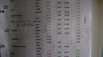

    Soooo, heute nun die Sturzkorrektur Schrauben MC114 einbauen lassen und danach Sturz korrigiert und Achsvermessung durchgeführt. Ich habe den Ausdruck der Vermessung nicht zur Hand im Moment da ich morgen früh erneut hin muss/will. Die Sturzwerte waren jetzt ziemlich angeglichen auf beiden Seiten. Aber was nun völlig aus den Werten gelaufen ist, ist der Nachlauf.
    Nachdem der Sturz auf der rechten Seite nun bei ca -0,50 Grad liegt, zuvor ja bei -1,19 Grad, liegt der Nachlaufwert dort nun bei 9 Grad nochwas, bei der letzten Vermessung lag der ja bei 1,49 Grad! Der ist nun also ca um 9! Grad raus.
    Beim vermessen hatte ich mich ins Auto gesetzt, Lenkrad gerade gehalten..der Vermessungsknabe hat unten herum geschraubt an den Stuzkorrekturschrauben. Zuerst meinte er, er kann damit kaum was einstellen, er hat dann das Auto auf der rechten Seite aufgebockt um die Schrauben lösen und wieder anziehen zu können.
    Der Werkstattmeister kam hinzu...er hat Spanngurte rechts und links angebracht und gespannt, es "ruckte" wie er spannte das konnte ich im Auto sitzend bemerken. Die Sturzwerte waren dann nachher ok, Spur hat er auch noch eingestellt.
    Ich habe danach eine etwas längere Probefahrt gemacht....was soll ich sagen. Geht garnicht! Ersten steht das Lenkrad nun trotzdem ich es mittig gehalten hatte nun leicht nach links, beim fahren zieht das Auto nun nach rechts weg, eigentlich klar wegen der 9 Grad Nachlaufversatz. Ich meinte auch bei ca Tempo 100 ein leichtes vibrieren im Lenkrad zu spüren was vorher so nicht war. So lassen werde ich das auf garkeinen Fall und hab gleich für morgen Früh wieder einen Termin vereinbart dort.
    ich hatte vor, vorher meine Alufelgen mit Sommebereifung aufzuziehen, macht das Sinn oder soll ich die Winterbereifung auf Stahlfelge drauf lassen?
    Warum steht der nun mit ca 9 Grad im Nachlauf auseinander, obgleich der Sturz sagen wir mal "nur" um 0,6 Grad zum positiven gekommen ist? Mit den Schrauben von Monroe soll angeblich ein Verstellbereich von + wie - von 3 Grad möglich sein. Er konnte damit nicht mal 1 Grad verstellen?
    Nachlaufwerte bei der ersten Vermessung ohne Sturkorrektur lagen zuvor links bei 1,15 Grad Rechts 1,49 Grad was ziemlich gut war auch für den Geradeauslauf meines Wagens. Ich habe so absolut kein gescheites Fahrverhalten meines Wagens, dann fahre ich wieder wie zuvor mit einseitig etwas negativerem Sturz herum und mein Wagen fährt wenigstens Geradeaus.
    Mist...der Werkstattmeister meinte noch, der Wagen hätte vielleicht mal einen gehabt. Nein sage ich und ich fahre den nun ja auch schon fast 13 Jahre...der hatte keinen Unfall. Verflixt was wäre noch möglich um das gescheit hinzubekommen...den Nachlauf kann man ja nicht einstellen?!

    Hallo Leuts, ich musste heute meinen B4 neu vermessen lassen, nachdem neue Querlenkerbuchsen verbaut wurden und ein neuer Spurstangenkopf mit samt der Einstellschraube( die alte sass total fest) neu verbaut wurde. Der Monteur hatte anstatt das ganze Traggelenk heraus zu lösen, die 3 Traggelenkschrauben entfernt um so den QL zu entfernen zwecks Buchsen aus/ein pressen. Ich hätte es lieber gesehen ,wenn er den gessamten QL mit samt des Traggelenks entfernt hätte, aber nun hat er nicht so gemacht. Vorher die alte Spurstange eingemessen hat er auch nicht, war dann mal ebend 5 Grad raus das Ganze. Konnte m it dem Wagen fast garnicht mehr fahren und mit mit Schleichtempo zum vermessen.
    Vermsessen lassen habe ich meinen Wagen dann nämlich bei ATU bei uns hier, weil die eine sehr moderne Vermessungsanlage besitzen per Laser etc.
    Ich möchte die Wert nun hier mal einstellen und euch fragen, wie sich der Sturz an der Vorderachse noch etwas angleichen lässt. Die Langlochschrauben sind wohl ausgereizt worden vorne Rechts, dass war die Seite wo der neue Spurstangenkopf und die Buchsen erneuert wurden. Weniger wie -1,19 sass nicht mehr drin laut Auskunft des einstellenden Mechanikers dort.
    Ich frage mich nun, ob man den Sturz Links nun nicht etwas erhöhen sollte und es etwas mehr anzugleichen? Mir gefällt zudem auch nicht, das der Fahrachswinkel nicht ganz passt, ist zwar im Toleranzbereich, aber 0,00 wäre besser. Der Nachlauf könnte sich durch diese Massnahme eventuell auch etwas mehr angleichen denke ich?
    Kann man an den Federbeinen vielleicht noch etwas verstellen so das sich das mit dem Sturz /Spreizung etwas annähert?
    Ich muss dazu sagen das mein B4 tiefer gelegt ist...ich meine 40mm.
    An der Hinterachse lässt sich ja nichts einstellen...ausser das dort die Lager ersetzt werden könnten?
