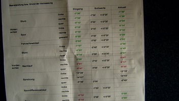

So, dass Endergebnis möchte ich nun nach heutiger, 4terVermessung noch einstellen wie versprochen. Der Sturzwert links ist zwar hier mit 1,01Grad ausgedruckt, aber der Wert schwankte laufend zwischen 0,58 und 1,01 Grad auf der Anzeige herum. Nach erfolgter Probefahrt lasse ich den so nun auch, Auto läuft gut Geradeaus, Lenkrad steht nun wirklich gerade, Reifen machen keine so hörbaren Abrollgeräusche mehr, wie noch mit rechts über 2 Grad Sturz. Der Sturzwert rechts haben wir nun über die Traggelenkschrauben so hinbekommen (@mithras...Danke nochmals!) die Magic Schrauben haben wir drin gelassen, weil der Sturz so nun stufenlos veränderbar ist. Wir hatten nachdem wir die Traggelenkschrauben gelöst hatten, das Rad entlastet haben vorher, dann sogar einen Wert von nur noch -0,18 Grad Sturz auf der rechten Seite. Über diese Schraube lies der sich dann problemlos auf den jetzigen Wert von -0,45 Grad nachjustieren. Das selbe wäre links auch möglich, aber da es eh vom Wert her am schwanken war, liessen wir diesen unverändert so stehen.
Ist für mich auch ok so, und wenn sich kein erhöhter Reifenverschleiss einstellt lasse ich das so auch unverändert stehen.Hoffe das es Anderen mit gleichen Problemen etwas helfen wird und man sich so schnell auch nicht zufrieden geben sollte. Klar kann und sollte dies alles etwas schneller vonstatten gehen, aber ich bin so nun erstmal wieder zufrieden und darauf kommt es ja auch an.

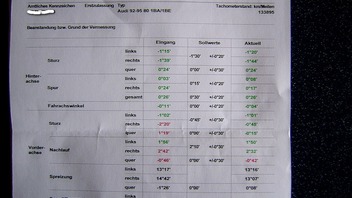

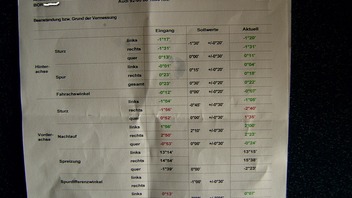

Ich war heute nochmal wieder hin...ich stelle mal das Protokoll vom 04.03 ein und danach das von Heute. Das vom 04.03 ist das wo die Korrekturschrauben eingebaut wurden. Die Eingangswerte sehen da im Grunde ja eigentlich ganz ok aus finde ich. Hätte man da nun links die Korrekturschraube noch etwas positiver gestellt wärs doch ok gewesen. Auch die Nachlaufwerte waren ziemlich gut finde ich.
Danach kams ja das ich mich ins Auto gesetzt habe um das Lenkrad gerade zu halten, danach sehen die eingestellten Werte, vorallem der des Nachlaufs ja erst so beschissen aus! Es hängt scheinbar wohl damit zusammen, das der Laser dann total verkehrte Werte ausgibt.Und heute nun wie folgt, ich hatte dann gestern doch noch die 16ner Alus mit 205er Bereifung montiert. Der Vermesser hat die Sturzkorrekturschraube auf der rechten Seite wieder raus gedreht, die alte originale wieder rein gedreht, Links die Korrekturschraube drin gelassen und dann verneut vermessen.
Wie man sieht hat sich der Sturz rechts auf 1,56 Grad eingestellt..was natürlich nicht optimal ist, rechts stand der wieder auf -1,04 Grad, allerdings war die Schraube dort nicht "ausgereizt" zum positiven hin. Die Nachlaufwerte waren nun wieder ziemlich identisch.
Da die Korrekturschraube ja im Grunde etwas dünner wie die Originale ist, sollte diese im Grunde den Sturz rechts ja im Grunde wieder zum Toleranzbereich bringen, also die Korrekturschraube rechts wieder rein gemacht. Aber nun kommts, anstatt sich der Wert verbesserte wurde dieser wieder um einiges schlechter. Was im Grunde aber garnicht plausibel ist.Schaue ich mir die Eingangswerte vom 04.03 an, zwar mit der Stahlfelge und Winterbereifung, erkenne ich Werte, welche im Grunde garnicht so schlecht waren, auch der Nachlauf nicht. Sturz links noch bischen nachgestellt und das wärs im Grunde gewesen?!
Aber dadurch das ich später dann im Fahrzeug gesessen bin, die unten die Werte mit Spanngurten angleichen wollten, scheint das alles ausem Ruder gelaufen zu sein. Und wenn ich mir die Sturzwerte nun von heute anschaue, verzweifel ich.
Gestern am 04.03 ist irgendwas total verkehrt gelaufen...im Grunde erkenne ich das erst jetzt, wo ich mir die Eingangswerte nach dem Einbau der Korrekturschrauben ansehe. Dieses Protokoll hatte ich ja gestern noch nicht zur Hand weil es dort noch gelegen hat.Mein Wagen läuft zwar nun wieder Geradeaus, Lenkrad steht auch gut, aber diese Sturzwerte machen mich wahnsiinnig. Dabei sah das am 04.03 doch garnicht mal so sehr schlecht aus beim Eingang. Boah, warum setze ich mich nur ins Auto und der Vermesser meinte sogar noch, das wäre sogar besser wenn ich mit Gewicht drin sässe. Das sehe ich ja nun, das war völliger Mumpitz und handelt mir nun diesen Ärger ein.
Ich muss mit dem Werkstatt Meister nochmal quatschen und er soll sich die Werte wie ich jetzt mal genau ansehen, dann merkt er es vielleicht auch was da schief gelaufen ist. Aber warum lässt sich das nun nicht mehr korrigieren frage ich mich. Wegen den Spanngurten etc? Man oh man o man....Aber bitte nicht wieder anfangen vonwegen ATU und so...ich glaube das würde und könnte mir überall so passieren wenn man an die Richtigen Einäugigen gerät, selbst in Fachwerkstätten laufen genug Schnapsis herum die wenig Fachverstand besitzen. Habe ausreichend kennen lernen dürfen aus vergangenen Zeiten.
Also Bitte keine Diskussionen darüber, dass soll hier nicht zum Thema werden. Ich erkenne meine eigenen Fehler mit ins Auto rein setzen nun auch..das muss was damit zu tun gehabt haben. -
