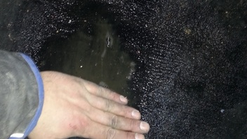

    Also ich tippe bei meinem Mittelreweile zu 99% auf die Dichtung vom Haubenzug. Und evtl. auch die undichte Nahtpaste daneben in der ecke.
    Das mit den Türen hatte ich auch mal bei meinem Coupe. Was auch oft vorgekommen ist, die Folien hinter der Türverkleidung waren / sind nicht sonderlich stabil. Gibts auch schnell nen Wassereinbruch. :thumbdown:

    Also Kühlwasser kann ich nun endgültig ausschließen. Bei der menge im Fußraum wär der Ausgleichsbehäter schon leergelaufen. Hab hinten nachgeschaut. Alles trocken auf beiden seiten. Beifahrer leicht feucht, aber nicht auffällig. Nur die Fahrerseite is eine Katastrophe. Und was dran ändern geht nicht vorm wochenede. Und da ists auch noch fraglich da ich mit Arbeit zugepackt bin :dash: .
