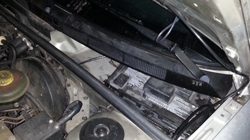

Hab dann heut auch mal bei meinem genauer geschaut . Beifahrerseite sieht ja ganz gut aus auch wenn ein paar kleinere risse zu sehen sind.
Aber die Fahrerseite . Ich würde fast behaupten das hier der grund ist für die nassen Füße ist. Ne beschi***nere ecke für ne undichtigkeit kanns wohl kaum geben
Mal schaun ob ich am Wochenende lust und zeit hab mir an der ecke die Finger zu brechen....Hatt vieleicht einer grad die Teilenummer für die Gummidichtung vom Haubenzug?Hier mal n paar Bilder :

Auf dem bild sind Halterungen zu sehen. Hab sie mal eingekreist. Also sollte es auch eine abdeckung geben die da passt
*edit* sagt das auf der Beifahrerseite bei meinem ja auch eine abdeckung is

Hab eben versucht noch genauer zu suchen obs bei mir auch auf is aber war schon dunkel und Kalt obendrauf
Hab aber noch schnell nen bild von der nicht vorhandenen abdeckung gemacht
