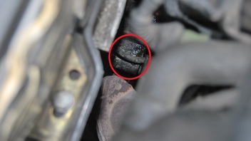

Weißt jemand was das für ein Schlauch ist? Habe seit einiger Zeit starken Kühlwasserverlust, muss alle 200km von MIN bis MAX nachfüllen. Aus dem Schlauch tropft es ab und zu. Liegt es daran?
