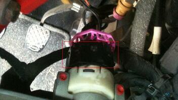

Ist das das besagte Teil? -
Danke für die Info.
Wie komm ich da am besten ran?
Hast du evtl. ne Teilenummer/Bild? -

Fehler endlich gefunden!
eigentlich ganz simpel
