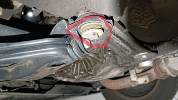

Nach ein bisschen suchen im Forum habe ich jetzt schon ein paar mal gelesen daß man den B4 an der Verschraubung vom Aggregateträger zur Karroserie,
also an dieser Stelle anheben kann. Ist dies korrekt???
Ich habe noch nie mit Rangierwagenheber und Böcken gearbeitet, sondern hatte immer den Luxus die Bühne vom Kumpel nutzen zu dürfen.
Es ist zwar mein Alltags B4, aber ich möchte trotzdem nichts am Unterboden verdrücken oder beschädigen.

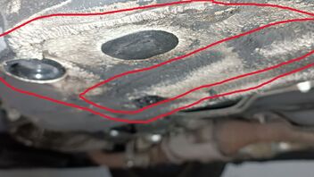

Meine zweite Frage wäre, im Rep.- Leitfaden wird davon gesprochen die Karosse vorne an den Längsversteifungen des Bodenblechs auf zu nehmen.
Ich gehe davon aus, daß damit die Sicken in dem kleineren von mir markierten Bereich gemeint sind?
