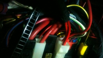

    So, die Stecker aufm ersten Bild haben sich nun als diagnosestecker enttarnt.
    Habe nun ebenfalls schon rausgefunden das anscheinend das einzige was noch fehlt, der Zündfunke ist.
    Da am neuen Kabelbaum noch Stecker für irgendwelche Relais am Zusatzrelaisträger sind, ich aber keine Relais mehr frei habe, bleiben die wohl über.
    Jetzt muss ich halt herausfinden wie ich an die Leitungen der Zündspule/whatever rankomme. Da ich aus den auf audi-cabrio-Club.info hochgeladenen Stromplänen nicht schlau werde, wende ich mich an euch.
    Erstmal danke für die zahlreichen Hilfestellungen!
    Anlasser dreht durch, alles wunderbar soweit.
    Nur springt er nicht an. Das wird mit den Leitungen Zusammenhängen die ich noch über habe...
    Da mein originalkabelbaum anders ist als der 'neue' wird es daran liegen.
    Naja, hier mal die Bilder von den angesprochenen Steckern.
    1.
    Weiss/Rot 1polig. Kommt vorne vom Mengenteiler/Stauscheibenpoti. Gibt sonst keine andere Ader mit der Farbkennzeichnung.
    Schwarz/Rot und Braun(Denke mal Masse)
    2.
    schwarz/gelb: lila Stecker 2 polig
    blau/weiß schwarz/gelb schwarz/grau roter Stecker 3polig
    Das sind die einzigen die noch übrig sind.
    Ich wäre euch echt dankbar wenn ihr mir weiterhelfen würdet!

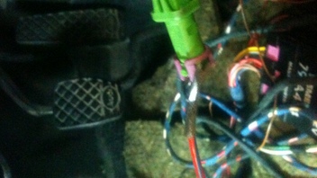

    So, habe jetzt mal alles soweit verkabelt, nur fehlen mir immernoch folgende stecker, und langsam werd ich verrückt.
    1. Bild: Blau/Rotes Kabel - Grüner Stecker
    2.Bild: Die 12V Zuleitung ist hier doch richtig eingesteckt, oder?
    3.Bild: Das andere ist das Blau/Schwarze an diesen gelben Block angeschlossen, richtig?
    4.Bild: Jetzt noch das Braun/Gelbe, weisser Stecker, wo muss das rein, hab über ne stunde gesucht, ich werd noch wahnsinnig in dem Kabelsalat!
    Tyrannus, könntest du evtl. eine detalliertere Beschreibung schreiben, wo genau die kabel reingehören? Ein Foto wäre da natürlich gold wert,
    denn langsam wird es kalt draussen, und mein manueller Fensterheber bzw. die scheibe davon rutscht mir dauernd nach unten ab-.-
    Danke schonmal im Vorraus!
