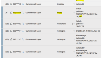

Hallo die Damen und die Herren!
Ich habe mir letzte Woche zwei neue Motorlager für meinen B3 besorgt. Die unteren Gummimetalllager auf beiden Seiten sind nicht mehr in allzu guter Verfassung.
Mich also schlau gemacht, aha- je nach Ausstattung gibt es andere Lager, aha- unterschiedliche Farben/Härten gibt es auch noch.
Kurz zusammen gefasst:- Benziner 4Zyl PM + kleines AKS Schaltgetriebe -> Schwarze Lager (grün bei Diesel, blau bei Automatikgetriebe, usw...)
- keine Klimaanlage -> Lager auf beiden Seiten gleich
Dachte das wäre somit unmissverständlich und kein Problem. Zur Sicherheit noch schnell die Ersatzteilnummer raus gesucht: Gummi Metall Lager "893199381B".
Bestellt, angekommen. Beim Aufreißen des Pakets allerdings die Überraschung: Die lager sind graßgrün eingefärbt.
Nochmal verglichen: VAICO V10-1106 Motorlager; Produktbild (meist nur ein Beispiel...) schwarzes Lager; Beschreibung sagt für Schaltgetriebe.
Jetzt heißt es: finde den Fehler. Habe ich was übersehen? Hat jemand Erfahrung damit, spielt es vielleicht keine Rolle oder ist die Farbinterpretation von Hersteller zu Hersteller nochmal unterschiedlich? Spielt die Lagerfarbe ansich vielleicht keine Rolle, sondern nur eine bestimmte Markierung?
Ich hoffe jemand kann helfen meine Verwirrung aus der Welt zu räumen.
