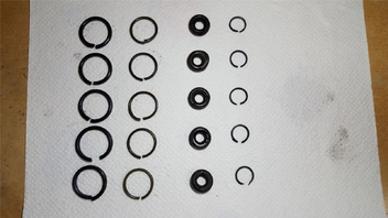

    Mit den Düsen bin ich schon mitte der Woche fertig gewesen und habe vorgestern alles wieder zusammengebaut.
    Die alten Gummis... Die an den Düsen selbst waren nicht wirklich hart. Der große Dicke jedenfalls nicht. Die Dünnernen sowie die an den Eisensätzen ehr schon.
    Die Sicherungsringe hatte ich zum Aufschieben des neuen Dicken Gummis runter gemacht. Und ich hatte die Düse von unten mit dicker Plastikfolie umwickelt um den Ring beim drüber schieben vor beschädigungen zu schützen da dort wo der kleine Dichting drauf sitzt das Metall doch recht scharfkantig ist.

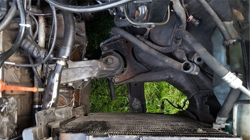

    Gestern den alten Kühler ausgebaut und sauber gemacht, sauber gemacht und sauber gemacht. Heute sauber gemacht und eingebaut,
    entlüftet, Grundeinstellung und Probefahrt. 75% der Zeit habe ich eigentlich nur mit sauber machen zugebracht. So viel Dreck überall. Aber jetzt sieht es wieder schön aus.
    Sauber, neuer Ausgleichsbehälter, neue Schrauben, Schellen und der Kühler. Zahnriemenabdeckung, Ventildeckel und Bremskraftverstärker lackiert.

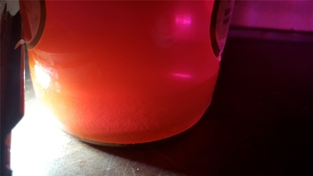

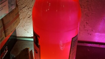

    Den Kühlkreislauf habe ich über Nacht mit Zitronensäure gereinigt/ entrostet. Ich muss noch einmal ausführlicher damit herumexperimentieren aber bis jetzt habe ich den Eindruck dass Zitronensäure besser Rost löst als Essigsäure.
    In Pulverform auch praktischer in der Handhabung. Das Risiko dabei die Kühler zu beschädigen bin ich eingegangen. Zuvor hatte ich eine starke Mischung Zitronensäure mit einem Stück Alufolie und verostetem Stahl in ein Glas gegeben. Dem Aluminium macht das absolut nichts aus. Blos beim anschließenden neutralisieren mit Natronlauge musste ich vorsichtig sein. Danach nochmal richtig mit der Pumpe und Regenwasser durchgepustet.
    Kühlwasser ist jetzt bei -30°C.
    Links neu, Rechts alt

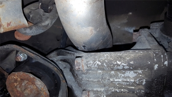

    Also vorhin nochmal drunter geschaut.
    Schleifspuren am Auspuffrohr. Wenn es dauerhaft kontakt hatte könnte es das sein.
    Der Gummi an der neuen Kardanwelle gehört offensichtlich dort drauf wo die schwarze Farbe aufhört. Ist das so im Sinne des Erfinders?
    Sollte ich versuchen den anzukleben? Ich überlege gerade ob sich dieser Teil bewegt. Wenn nicht könnte ich eine Schelle drum machen.

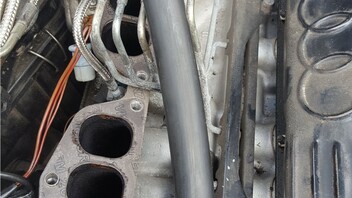

    Die Dichtungen und der neue Kühler sind da.
    Ich habe heute sauber gemacht wo ich später nicht mehr heran komme und wollte nun alles wieder zusammenbauen.

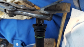

    Problem: Die Düsen wollen nicht in den Einsätzen bleiben. Es ist schon ein Gewaltakt die dort überhaupt hinein zu bekommen aber wenn ich die Verspannung dann löse rutschen sie langsam wieder heraus.
    Ich habe schon Petroleum als schmiermittel verwendet und es auch trocken versucht. Trocken rutschen sie sogar schneller wieder heraus.
    Im Inneren der Einsätze ist knapp über dem Löchern an den Seiten eine Nut. Die O-Ringe Sollten sich genau in dieser Nut befinden wenn ich mit der Oberkante der Einsätze ca 2mm über dem Sechskant der Düse bin.
    Von außen scheint es so zu sein. Wenn ich durch die Löcher schaue kann ich den O-Ring jedoch noch nicht sehen.
    Mein Gedanke: Rutscht er nicht weit genug nach unten? Kann ich mit Motoröl oder Spülmittel schmieren?
    Oder liegt das Problem woanders?
    Komando zurück!
    Das gibt es nicht! Da ich keine Geduld habe, habe ich es jetzt einfach mit Öl vom Ölmesstrab versucht.
    Von Hand, *Plob*... ohne großen Widerstand. Und sitzt fest.

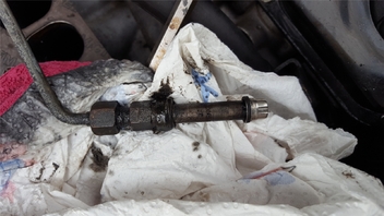

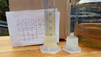

    Ich habe die Einspritzdüsen über Nacht in Entblocker eingelegt und heute Morgen noch ein wenig mit Waschbenzin und äußerlich mit einer Drahtbürste gereinigt.
    Menge des des 1. Zylinders mit einer Dreivirtel Umdrehung angepasst.
    Eingebaut, neu ausgelitert. Menge passt jetzt zu allen Anderen.
    Einspritzdüsen bei geschlossener Stauscheibe auf Dichtheit geprüft > Dicht.
    Sprühbild bei unterschiedlichen Lastzuständen durch anheben der Stauscheibe im Pumpenbetrieb überprüft.
    Kraftstoff wird von allen Düsen in allen Lastzuständen vernebelt.

    Bevor ich sie nun reinige würde ich mir das Spritzbild gerne im aktuellen Zustand anschauen. Der ganze Dreck verspricht schon eine Menge.
    https://www.audi-80-scene.de/f…ritzd%C3%BCsen#post400327
    Prüfen kann man das, indem man alle Düsen rauszieht in ein Behälter
    steckt, das Benzinpumpen relais überbrückt und die Stauscheibe langsam
    anhebt, danei schaut man sich an wie die Düse das Benzin abspritzt. Im
    Ideal Fall ist es ein gleichmäßig Kegel.

    Also... ich habe das mit den Düsen heute mal in Angriff genommen.
    Ging schneller und unkomplizierter als ich dachte. Trotzdem habe ich als jemand der sich als Nicht-Schrauber bezeichnet Respekt davor.
    Gerne mache ich sowas nicht.
    Der Riss geht noch tiefer. Ersetzen?
    Der Schlauch von dem mir schon einmal geraten wurde ihn zu kontrollieren sieht gut aus.
    Jetzt gehts los. Das Erste was mir komisch vor kam ist:
    Kann das sein dass die Düsen mit Einsatz so leichtgänig in der Ansaugbrücke sitzen dass sie sich mit geringstem Kraftaufwand, ja im Extremfall schon beim Wackeln an den Kraftstoffleitungen herausziehen lassen?
    Die sehen mir jedenfalls noch wie original 1987 aus. Nicht wundern. Die auf dem Foto habe ich schon alle ein wenig gezogen. Die waren alle bis Anschlag drin. Aber es ging äußerst leicht.
    Ich bekomme sie aus dem Einsatz aber nicht heraus. Ich kann den EInsatz drehen aber nicht abziehen.
    An dieser Stelle stecke ich jetzt fest. Ich habe jetzt die Schraubverbindung an den Düsen mit Entblocker auf Graphitbasis eingesprüht und werde nun abwarten.
    Obwohl ich vergaß. Das Blech hat sie ja gehalten. Also müssen die Dichtungen nur abdichten aber gehalten werden sie ja eigentlich.

    Bei Säuren habe ich weniger bedenken. Ich habe vor ein paar Wochen die gammlige alte Wapu meines 1,6er DT erneuert.
    Das alte Pumpengehäuse habe ich in einem Eimer Wasser gegeben und einen Gischirrspültab hiein getan weil ich im Netz mehrere Vorschläge gelesen hatte dass man damit auch den Kühlkreislauf und den Ausgleichbehälter reinigen könne.
    Diese Geschirrspültabs sind starke Laugen und ich habe mich daran erinnert was Natronlauge, Natriumhydroxid, Rohrreiniger mit Aluminium so macht. Das kann nicht der Weg sein.
    Also habe ich in das heiße Wasser dann noch 40%ige Essigsäure geschüttet und es damit versucht.
    Die Essigsäure hat ihren Dienst getan und das Alu hat sich nicht daran gestört. Aber ich habe hinterher gesehen dass das Pumpengehäuse noch einige Zeit lang auf dem Geschirrspültab drauf lag welcher sich ein wenig dort hinein gefressen hat.
    Lauge... sehr gefährlich. Säure halte ich für sinnvoller. Natürlich Maßvoll und vorsichtig.
    Rost sieht man eher als Trübstoff im Wasser.
    Genau deswegen. Ich habe wie beim letzten Mal das Zeug in eine Flasche gefüllt. Morgen müsste es sich abgesetzt haben und klar sein.

    Der alte Kühler war noch original mit der Messing-Entlüftungsschraube oben drauf.
    Dieser hier soll es jetzt sein. Den Bildern nach müsste er passen. Alle Anschlüsse vorhanden und an der richtigen Stelle.

    Ich ordere nun noch neue Dichtungen für die Einspritzdüsen und wenn es morgen nicht wieder so viel regnet werde ich versuchen die auszubauen.
