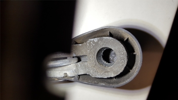

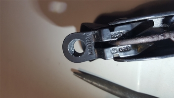

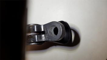

Gelöst? Oh... jetzt habe ich die Fotos umsonst gemacht. Ich hatte das heute mal wegen einer anderen Geschichte auseinander.
Vielen Dank euch!
Entweder macht man die Augen richtig auf oder man weiß wo danach zu suchen ist.
Das Ding sehe ich jetzt zum ersten Mal.Aber der alte Deckel sieht schon merkwürdig aus.
Vermutlich ist das wirklich ein kaputter vom B2.
