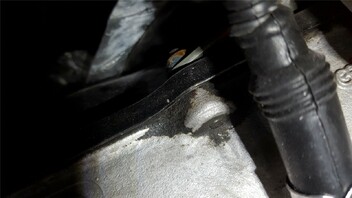

So ganz verstehe ich das mit deinem Halter nicht....
Hier sieht man es nochmal besser. Der Halter steckt in der Hutse und verschließt dabei ein Loch. Er war bei mir herausgezogen und hatte das Loch nur noch verschlossen in dem er darauf lag. Bei der geringsten Bewegung z.b. Bremsen oder beim starten des Motors hätte er sich bewegt und die Öffnung freigegeben... wie es auch passiert ist.

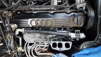

Wo ist der Fehler im Bild?
Als ich die Hutse letztes Jahr erneuerte habe ich dieses Foto gemacht um mich daran zu erinnern wie man den Halter am besten heraus bekommt ohne ihn zu zerstören... so fest saß der.
In der neuen Hutse sitz er so locker dass er sich mit Leichtigkeit herausziehen lässt.
Wie es nun dazu kam dass er ganz draußen, nur noch auf dem Loch lag kann ich mir nicht erklären.
Ich werde ihn mit Isoband umwickeln damit er künftig fester sitzt.Morgen früh noch eine ausgibige Probefahrt.

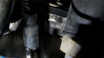

Das Foto ist doch nicht unscharf? Wie gesagt... Beifahrerfußraum ganz hinten rechts in etwa dort wo die Fußmatte aufhört.
Blick nach oben.
Was das runde Ding ist weiß ich nicht aber anhand der Leitungen würde ich vermuten eine ZV Pumpe.
