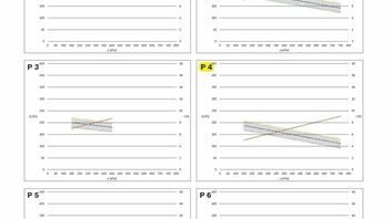

Im angehängten Beispiel Pumpenkennlinien für BOSCH-Pumpen. Die im Diagramm P4 dargestellte Pumpenkennline gehört zur Pumpe für die KE-III-Jetronic im Cabrio (Inlinepumpe).
Die blaue Linie ist die Pumpenkennlinie. An der X-Achse ist der Förderdruck, an Y-Achse der Förderstrom.
Bei einem Fördervolumen von ca. 110 ltr/h liefert die Pumpe einen Förderdruck von ca. 7,5 bar, bei ca. 190 ltr./h nur noch ca. 1,7 bar.
Auf der Anlagenseite "ergibt" sich eine Anlagenkennlinie, der Widerstand (der vom Förderdruck der Pumpe "überwunden" werden muss) steigt mit zunehmenden Fördervolumen in der Anlage exponetiell (Doppelter Volumenstrom = vierfacher Anlagenwiderstand). Aus dem Schnittpunkt beider Linien im Diagramm ergibt sich der Betriebspunkt der Pumpe.
Die Fördermenge der Pumpe soll lt. RLF bei 13V 600 cm³/15s = 144 ltr./h betragen. Unter Berücksichtigung, dass bei der Messung der halbe Leitungswiderstand (Rücklauf) und der Widerstand des Druckreglers fehlt, schafft die Pumpe P4 das ganz locker.
Den Rest erledigt der Kraftstoffdruckregler, der den Rücklauf mehr oder weniger öffnet (veränderlicher Widerstand!) und so den Druck konstant hält.
