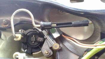

.... Offensichtlich ist bei meinem Schloss innen etwas abgebrochen ....
Wenn es so "offensichtlich" ist, solltest Du auch sehen, wo. Mal genau hinschauen.
Manchmal sieht es auch so aus, wie auf dem Bild im Anhang.Und NEIN - Cabrio und Coupe haben - was das Schloss mit Schließzylinder betrifft - KEINESWEGS "komplett andere" Systeme. Sie unterscheiden sich vom Prinzip nur durch das Stellglied der Zentralverriegelung (Coupe pneumatisch, Cabriolet elektrisch).
Und ja - die Schlösser mit Schließzylinder lassen sich zerlegen. Auch da mal genauer hinschauen. Oder mal die Suchmaschine "anschmeissen". Es gibt genug Beiträge im Netz, wo sowohl nur der Schließzylinder als auch nur Teile des Schlosses gewechselt wurden.
Das viel größere Problem: Man findet weder gebrauchte und schon gar keine Neuteile im Netz/Audi. Da bleibt nur der Weg zum Verwerter ....

Was das "genau(er)e" Hinsehen angeht: Das ist auch nicht "der Verbindungsstab von der Pumpe zum Schloss", sondern die direkte Verbindung vom "Schließzylinder" zum Schloss, um die Heckklappe durch drücken des "Schließzylinders" zu entriegeln. Die ZV arbeitet (noch) korrekt.
Wenn Du den Schlüssel im Schließzylinder auf "öffnen" drehtst und hälst, geht die Klappe beim Drücken auch auf...... dafür ist bei mir der Schalter abgebrochen vermutlich für die Alarmanlage, weiß jemand was der macht?
Das ist der Schalter der ZV, mit dem das Fahrzeug vom Kofferraum aus geöffnet und verschlossen werden kann. Der "eigentliche" Schalter der Alarmanlage sitzt am Heckklappenschloss in der fahrzeugmitte.
