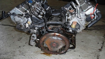

    Bei dem im Foto markierten Teil handelt es sich um einen hinteren Verschlussdeckel des Zylinderkopfes. Da es mich wundern würde, wenn es während der Bauzeit des Motors nicht irgendwelche Veränderungen gegeben hat und Ihr ein 98er Cabrio habt, würde ich hier direkt beim Freundlichen, sprich Audi, nachfragen.

    Bei den unfug treibenden Amateuren habe ich Dichtstopfen für Nockenwelle gefunden,dieser sieht genau so aus. Dann werde ich mich mal auf die Suche nach dem passenden für den ABC machen.
    Schade,denn ich kenne schon alle möglichen Dichtungen, aber diesen "Stutzen" habe ich bis Dato noch nicht gesehen.
    Alle möglichen O förmigen,aber nicht so geschlossen.

    Wir waren heute nochmal in der Werkstatt und nach ein paar Minuten konnte ich endlich mal sehen wo oben das Öl austritt.
    Anhand eines Internet Bildes der den Motor von hinten zeigen müsste,hab ich mal markiert wo es rausdrückt.
    Die Stelle bei uns ist wie auf dem Bild Kreisrund,sieht wie ein Gummideckel mit 6 oder 8 kleine Nasen aus.
    Kann man bei uns nur sehen wenn man mit der Taschenlampe von hinten in den Motorraum leuchtet.
    Ansonsten ist der Motor trocken. Drückt sich also nur an dieser Stelle raus.
    Wenn ich die richtige markiert habe.

    Die Stelle ist bei uns nicht links,eher wenn man den Motorraum in viertel unterteilen würde,3/4 rechts. In Fahrtrichtung ;) .
