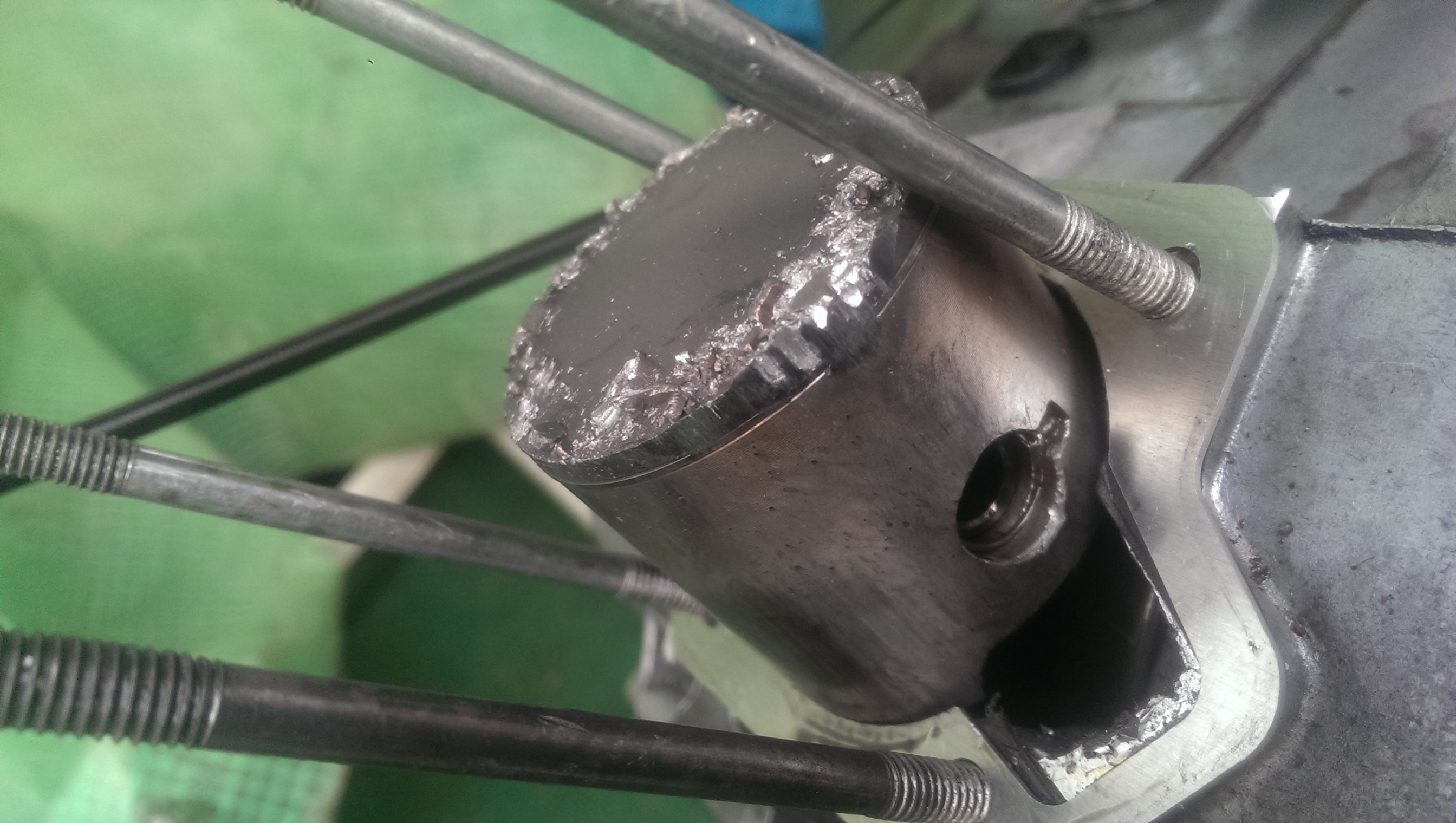

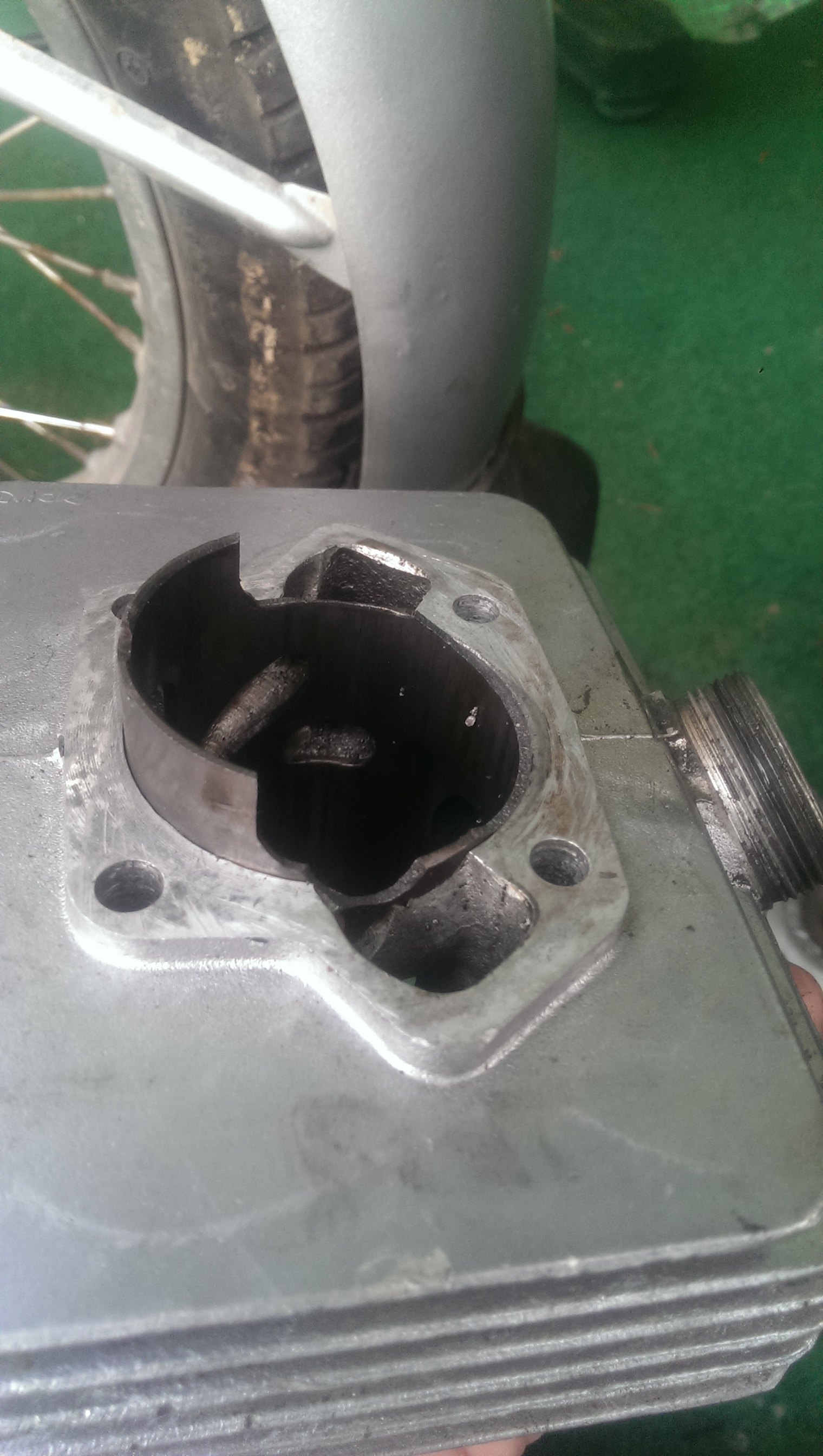

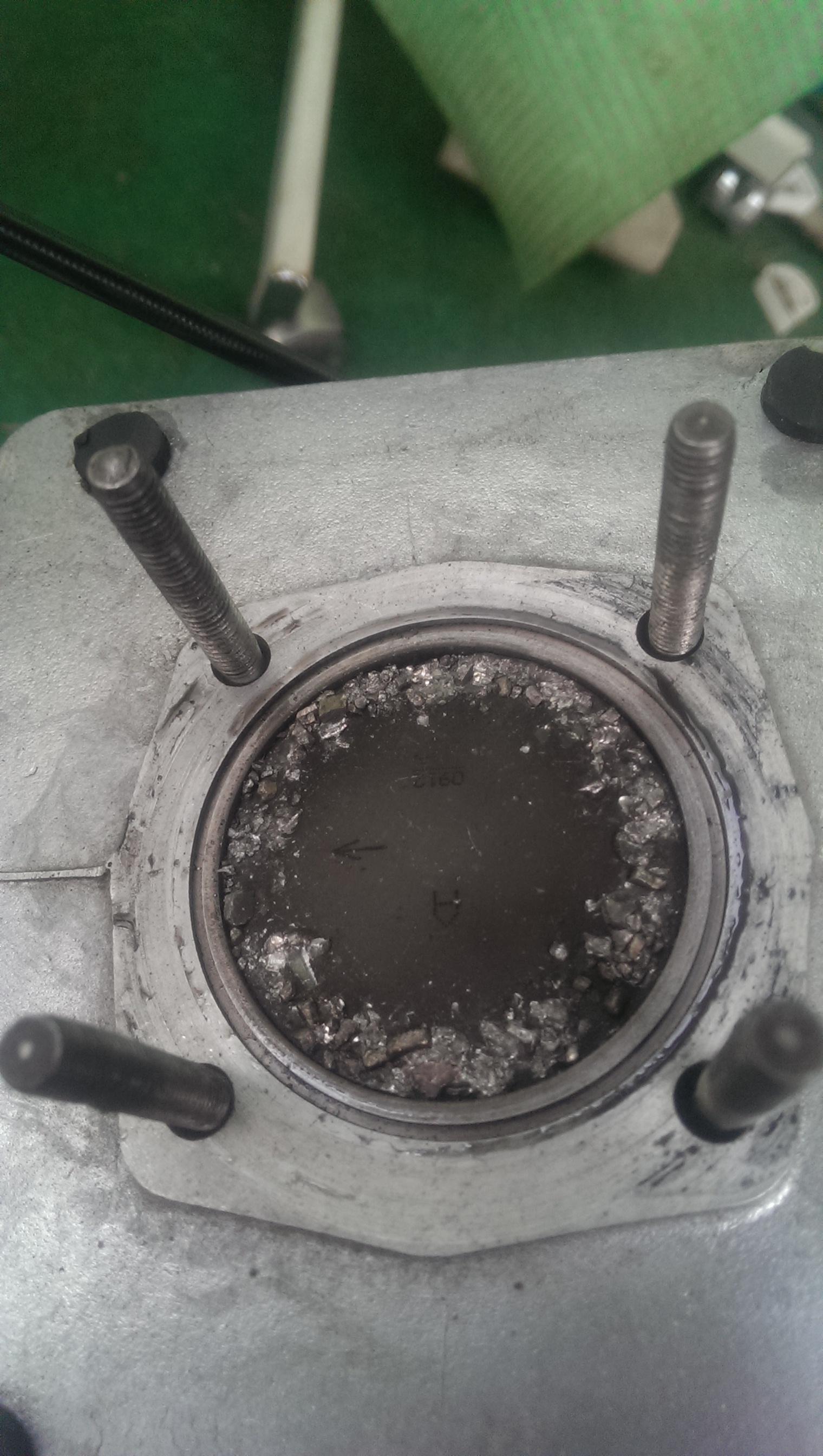

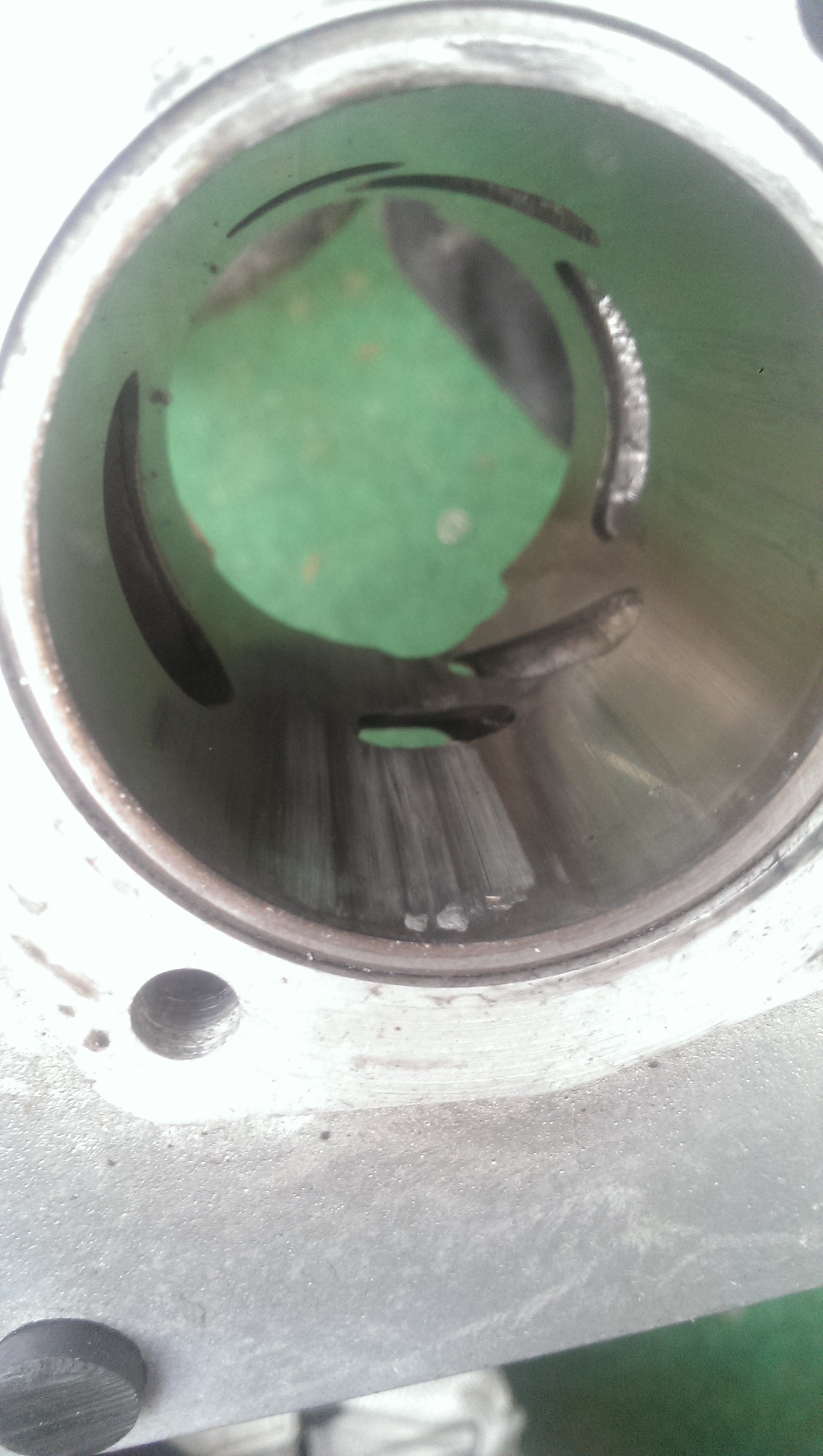

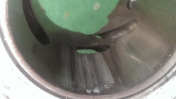

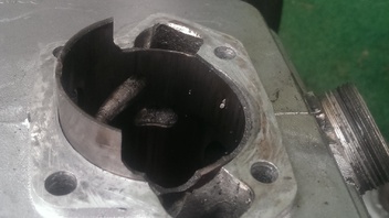

Denn Zylinder kann man dann wohl so gut wie weg schmeißen
! Laufbuchse weg gebrochen warum auch immer ! Werd jetzt alles verkaufen bis auf die simme dann komplett originalen Motor rein hängen und Motorradfleppen machen ! Über 200 Euro für'n arsch und Grad mal 100 km gefahren wenn überhaupt ! -
Das sieht eher aus als wenn das eine Kurbelwellenlager, das angeblich schon gerasselt hat, die Ursache für das Desaster ist, die Kurbelwelle ist radial gekippt, hat den Kolben seitlich mit Laufbuchse verkantet und diese ist in Folge gebrochen.
mh könnte möglich sein, also es ist ja nich das kw lager sondern das untere Plauellager was ich für das rasseln vermutet hatte, da ich das net geweechselt hab ! aufjein teil aufjedenfall ist er hinüber un ich hoffei ch bekomme genug zusammen und nen komplett neu gemachten ori simem zylinder zu bekommen und ein teil für motorradfleppen zusammen zu bekommen !

woa.. das nenn ich mal verschleiß. da hat sicher nicht nur ein ausgeschlagenes pleullager die schuld, da hat noch irgendwas anderes nicht gepasst.
kann man mal n bild vom ganzen motor sehen? würd mich mal interessieren.
