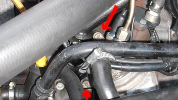

  • Hallo Leute,
    habe leider noch ein Anliegen...
    Habe den Ölkühler von Hella ca. halbes Jahr alt abbauen müssen. Danach wurde er mit einer neuen Dichtung von Audi wieder eingebaut. Da die Kühlwasserschläuche noch montiert waren, habe ich es leider nicht gesehen. Also Öl rein und Motor laufen lassen. Dabei sind dann um die 4 Liter rausgelaufen. Ursache war der Dichtring.
    Dies habe ich dann bemerkt, als ich einen neuen Ölkühler von Hella geholt habe siehe Bilder. Nun habe ich die Nasen etwas nach außen gebogen bei dem alten und wieder montiert.
    Aber es scheint so, dass es immer noch leicht undicht ist. Hat das jemand schon gehabt? Und dann habe ich noch den ganz originalen gefunden, da war die Dichtung noch ohne die Haltenasen?!
    Grüße
