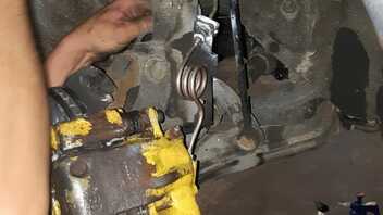

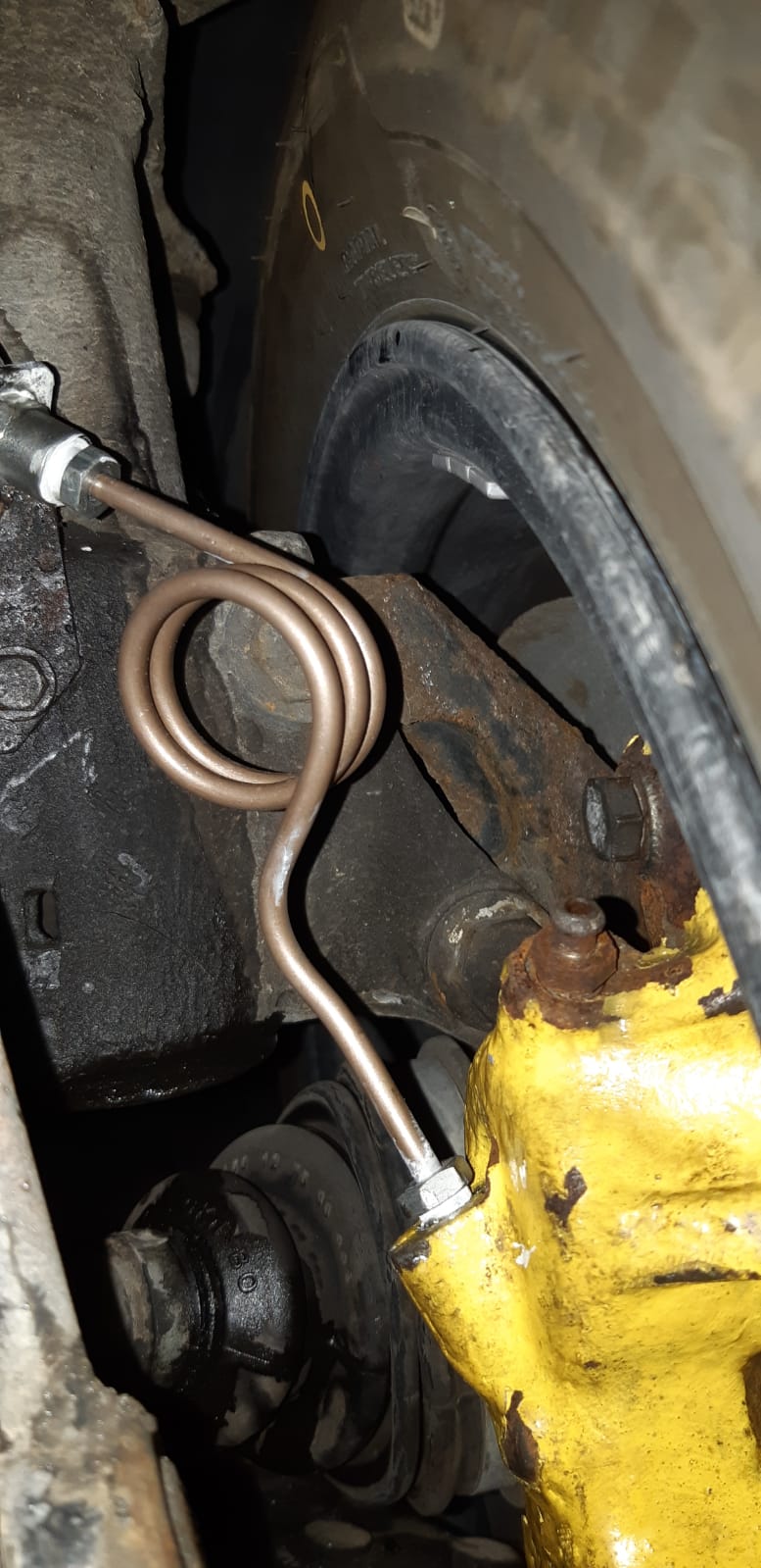

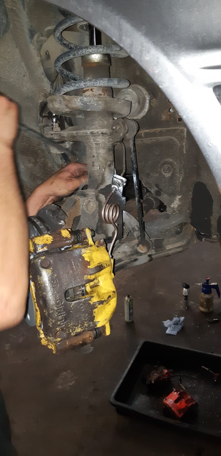

Kann man das so bauen? Oder ist das aus irgend einem Grund fahrlässig?
Ist ein Schwimmsattel (Girling G60), für gewöhnlich brauch ich hier ~8,5mm Bremsbelag und 1,5mm Bremsscheibe in 4 Jahren (pro Seite), also 10mm Bewegung in 4 Jahren. Dazu kommt dann die natürliche Schwimmsattelbewegung, die recht gering ausfallen dürfte. Und Vibrationen? Nicht wirklich, oder?
Gibt ja einige Autos, die das Serienmäßig so haben (ohne Spirale mit Eisenleitungen...)... drum hatten wir da kein allzu schlechtes Gewissen.Was sagt ihr?
PS: Nicht, dass ich mir keine Bremsschläuche leisten könnte, ich hab irgendwie einfach kein Bock auf Elastomere.
PPS: Jaja, man kann keine Bremsteile mehr tauschen, ohne das Zeug aufzumachen. Macht aber nix, die Standzeit ist groß, und der Zwang die Bremsflüssigkeit bei solchen Arbeiten zu tauschen ist der Wartungsqualität äußerst zuträglich. -
Ob das noch fahrlässig ist oder bewusst mit Vorsatz umgesetzt wurde, lasse ich mal dahingestellt.
In D dürfte dies so nicht umgesetzt werden, da unter dem Begriff der flexiblen Bremsleitung an beweglichen Fahrwerks- bzw. Bremsenteilen (oder wie sich dies nannte) etwas anderes gemeint oder gedacht ist. Würde anders ausschauen, wenn Du zum Beispiel innenliegende Bremsscheiben mit starr angeflanschten Bremssätteln hast. Aber selbst hier hier kenne ich sowohl flexible Schlauchanschlüsse genauso wie die von Dir gebauten Varianten. Hinzu kommt bestimmt, dass eine Bauart abgenommene Lösung verändert wurde, was eine Neuabnahme bedingt.
Grob fahrlässig würde ich mal sagen... Mach das bitte wieder rückgänging!
